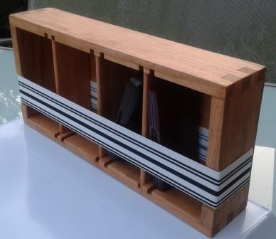

2. Brillenbox (Amerik. Kirsche) komprimiert.jpg (25.51 KiB) 12333 mal betrachtet

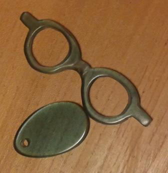

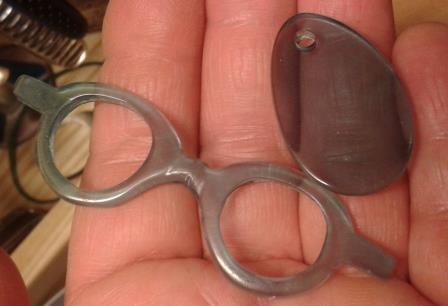

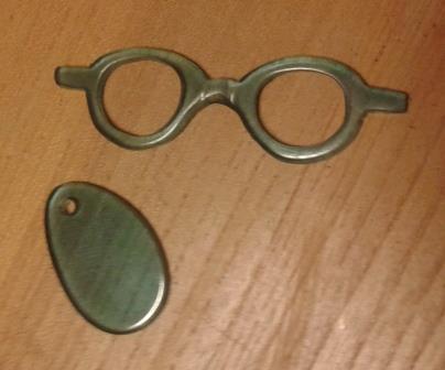

Es wird schon langsam besser, mit blauem Wachs und Baumwollschwabbel - aber ich muss noch gaaanz viel üben!
20150219_224112 komp.jpg (23.12 KiB) 11760 mal betrachtet
20150219_224136 komp.jpg (21.87 KiB) 11760 mal betrachtet
20150219_224148 komp.jpg (22.96 KiB) 11760 mal betrachtet
