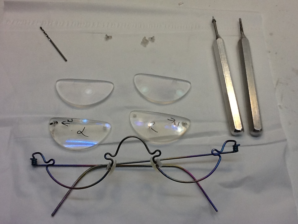

Ich habe mir mal die Mühe gemacht, einzelne Arbeitschritte zu dokumentieren. Die Gläser wurden natürlich auch selber
gerandet. Viel Spass.
Vor Beginn der Arbeit (die 2 Werkzeuge rechts sind Original vom Ticoline Hersteller).

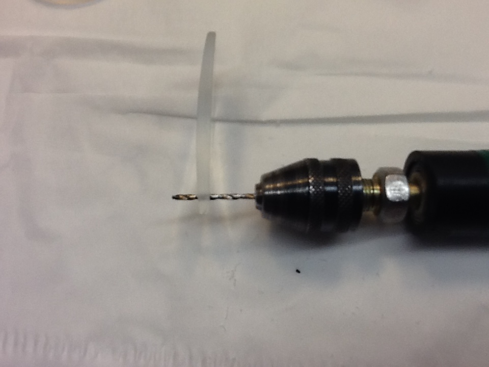

So kommen die Löcher ins Brillenglas, ich kann Freihand-Bohren :!: :wink: :wink: :wink: .
Foto 5.JPG (140.3 KiB) 7852 mal betrachtet

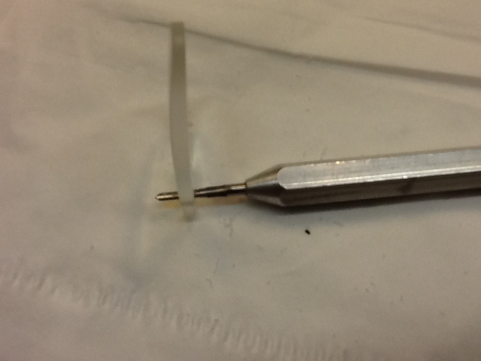

So das Gewinde.
Foto 4.JPG (142.9 KiB) 7852 mal betrachtet

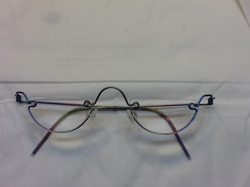

Vor dem Montieren.
Foto 3.JPG (156.24 KiB) 7852 mal betrachtet

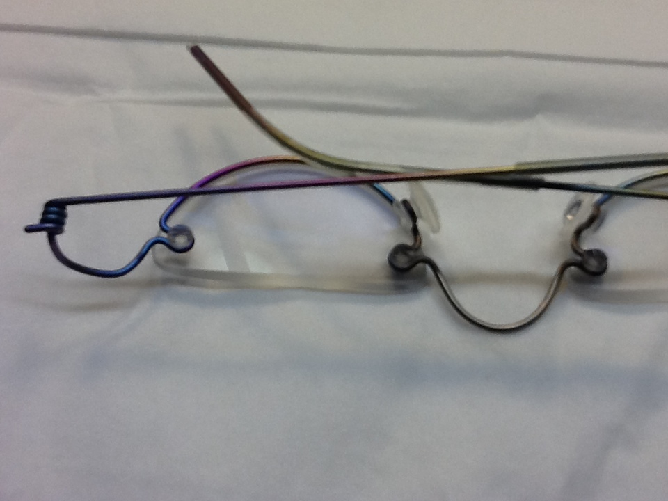

Im Detail.
Foto 1.JPG (162.59 KiB) 7852 mal betrachtet

Danke, Lachenmaier. Die Brille sieht ja nach 17 Jahren noch aus wie neu. Böse Unterstelung gestrichen... Was ist eigentlich das linke der beiden TICO-Line-Werkzeuge? Ist das ein Kegelsenker, um das Bohrloch zu entgraten?
