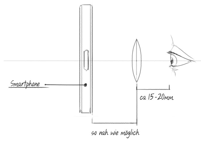

Liebe Leute vom Optiker Forum,
Ich bastel gerade an einem sogenannten "head mounted display" (einer Brillenkonstruktion, bei der ein Diplay vor den Augen positioniert wird). Um diese Konstruktion moeglichst "schlank" zu gestalten, moechte ich den Abstand zwischen Display (in meinem Fall ein Smartphone) und den Augen mit Hilfe einer Nahlinse so gering wie moeglich halten. Da ich mich in Sachen Optik leider nicht besonders gut auskenne, wuerde ich hier gern ein paar Fragen dazu stellen:
Wie nah kann das Smartphone an die Linse ruecken? Gibt es Nahlinsen mit "Weitwinkel", sodass ich das Smartphone ca 20 mm vor der Linse positionieren könnte? Im Anhang ist zur Erklaerung eine kleine Zeichnung.
Vielen Dank und beste Gruesse
Re: Nahlinse mit Weitwinkel fur Head mounted Display
Mit einer plan konvex linse, hättest du den kleinst möglichen abstand. frage ist nur, welche vergrößerung, soll das bekommen. Oder geht es nur um Schärfenabbildung?
das ginge wiederum nur in form eines systemes aus mehren linsen.
Schau dir mal sog. Fadenzähler an. Werden ebenfalls auf die Objektebene gestellt und diese gibt es als Asphären oder Achromaten.

Hallo Herr Ponstein,
vielen Dank fuer die schnelle Antwort! Es geht mir hauptsaechlich nur um Schaerfeabbildung. Da ich das Display gern sehr nah an das Auge bringen wuerde, brauche ich eigentlich keine Vergrößerung, ich dachte sogar eher an einen leichten "Weitwinkel-Effekt", damit man das ganze Display betrachten kann, obwohl es nur wenige Zentimeter vor dem Auge ist.
Waere denn folgende Konstruktion moeglich? :
Abstand Auge-Linse(n) 15mm
Abstand Linse(n)-Display 15-20mm
Vielen Dank!
Möglich, klar.
Aber die Abbildungsfehler sind nicht unerheblich, daher ist nicht nur die Entfernung und Stärke, sondern auch Randscharfe Bildqualität zu beachten. Die Displaygröße wird auch eine Rolle spielen.

nochmals vielen Dank fuer die Antwort! Ich wuerde mir gern entsprechende Linsen besorgen um das mal auszuprobieren. Bitte entschuldigen Sie die bloede Frage, aber nach was (Stichwort) muesste ich denn suchen, um so eine Linse im Internet zu finden?
anderer vorschlag, gehe mal zu einem optiker (nicht fielmann oder apollo, die haben davon wahrscheinlich 0,00 Ahnung) oder fotogeschäft und stell deinen vorschlag dort vor. Sicher kann dir einer der Kollegen mal einen Linse mit +15 dpt zeigen und du kannst sie probieren. Lupen wären auch noch eine preiswerte Alternative ca. 8-10fach.
für diese kurze distanz wird eine linse mit ca. 30 dpt nötig sein. Bikonvex, und am besten asphärisch. Dadurch sind die Ränder schärfer abbildend.
Wie gesagt eine Linse alleine wird nicht so prickelnd abbilden, es würde ein linsensystem mit aufeinander abgestimmten linsen.

super, danke! war in der Zwischenzeit schon bei einem Optiker und habe eine +15 dpt ausprobiert. Die ging schon in die richtige Richtung, staerker waer aber besser. Ich werde mich mal nach einer +30 dpt umsehen.
