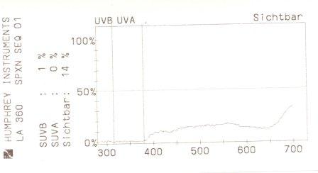

So sieht das alte B+L Glas aus
ausschneiden und mitnehmen

@Ulrich Mößlang: Danke für das Spektrogramm. Leider kann ich hier keinen Anhänge einstellen. Daher kurz einige Eckpunkte meiner Messung:
nm %T nm %T
380 0 600 21,2
400 3,0 700 7,9
450 14,5 800 1,8
530 23,8 900 0,8
557 24,6 (maximum)
Dein Spektrogramm sieht hingegen dem des B+L G15 sehr ähnlich, das ich im Juni 2010 vermessen habe.
Du siehst: So lange beschäftige ich mich also schon mit diesen Gläsern und hoffte, hier das Gesuchte zu finden.
Anbei bemerkt: Meine Tochter hat vor einigen Jahren eine modische Sonnenbrille mit RB3 verglasen lassen, die von der Fa. Schulz, Glücksburg kamen, natürlich ohne Korrektur; sie ist ja noch jung. :-)
Uli
