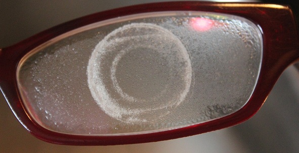

ich habe ein Problem, jedes mal wenn meine Brille beschlägt bilden sich diese Kreise auf der Innenseite der Gläser:
LINKES GLAS: Bild
RECHTES GLAS: Bild
Diese Kreise sind nur Innen und nur bei beschlagen der Brille zu sehen, oder wenn sie sehr dreckig ist. Außen beschlagen die Gläser normal. Der Optiker kann sie das Phänomen nicht erklären, ich vermute jedoch, dass es sich um minderwärtige Gläser handelt und ich evtl Gesundheitliche Schäden davon tragen kann.
Mit dem Finger ist keine Erhöhung zu sehen die auf eingesetzte "mittelteile" der Gläser schließen lässt, was ich vermutet hatte, auch die Sehstärke wird im gesamten Glas korrigiert.
Auch bilde ich mir ein Kopfschmerzen von diesen Gläsern zu bekommen, habe auch eine Sonnenbrille in der selben Stärke und die hat diese Kreise nicht.

Re: Fehler bei Brillengläsern?! Kreise auf Glas
Wie alt sind die Brillengläser ???
Gegebenfalls der Optiker bitten, die Gläser ans Labor vom Hersteller zur Qualitätsprüfung zu senden.

Lulac hat geschrieben: Der Optiker kann sie das Phänomen nicht erklären
wasn das fürn Optiker???? Das sind Beschädigungen der Oberfläche durch die EInspannvorrichtung während des Schleifvorganges.

Es war eine der großen Augenoptiker-Ketten. Ich bekomme jetzt neue Gläser umsonst, aber erklären konnte es sich keiner des "Fachpersonals". War mir auf jeden Fall eine Lehre. Die Brille wurde vor der Auslieferung nicht überprüft. Die Brille wurde am 14.06.11abgeholt. Also 9 Monate alt, die Gläser hatten dieses Muster schon vom ersten Tag, habe mir aber nie etwas dabei gedacht bis ich interessehalber nachgefragt habe.

Lulac hat geschrieben:Meint ihr ich habe einen gesundheitlichen Schaden von den 9 Monaten mit dieser Brille davon getragen?
Danke für die zahlreichen Antworten!
Aufgrund der Oberflächenabdrücke/Schäden wohl kaum.
Aber jeder der jemals in der Werkstatt gearbeitet hat kennt diese Erscheinung (durch zu festes einspannen).
Auch möglich: Nur ein Rest vom Kleber haftet auf den Gläsern, dann reicht richtiges reinigen..... (durch den Optiker!).

optikgutachter hat geschrieben: Aber jeder der jemals in der Werkstatt gearbeitet hat kennt diese Erscheinung (durch zu festes einspannen).
Aber nur der, der schonmal zu fest eingespannt hat.

Oder die Gläser nicht richtig reinigte.....
