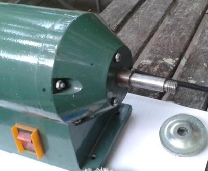

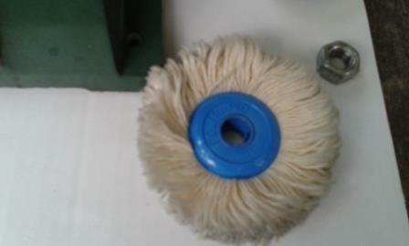

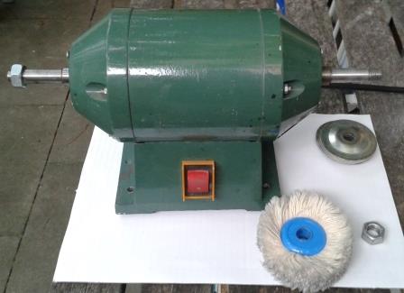

Hier noch mal bessere Fotos von dem Schätzchen und seiner Schwabbel:
20150814_063928.jpg komp.jpg (25.96 KiB) 8237 mal betrachtet
20150814_063939.jpg komp.jpg (26.62 KiB) 8237 mal betrachtet
20150814_063955.jpg komp. Schwabbel.jpg (17.22 KiB) 8237 mal betrachtet
Verfasst: Freitag 14. August 2015, 12:05
von Michel B.
Das ist der Finish-Schwabbel, bitte kein Wachs draufgeben !
Verfasst: Freitag 14. August 2015, 12:16
von Traumtänzerin
Michel B. hat geschrieben:Das ist der Finish-Schwabbel, bitte kein Wachs draufgeben !
Zu spät! :shock: - es war aber auch vorher schon irgendwas dran, was ich so gut es ging durch Abziehen mit einer alten Feilenbürste entfernt habe.
Ich habe allerdings auch gemerkt, dass er das Wachs nicht sehr stark angenommen hat. Trotzdem, der Fimo-Look der Puppenbrille wurde deutlich glänzender bei der Bearbeitung. :D
