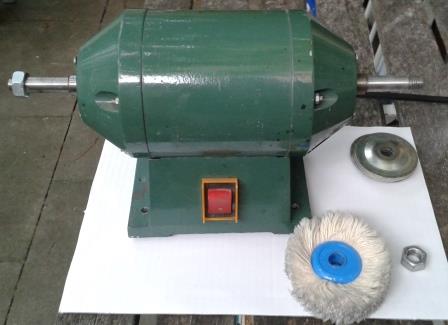

Traumtänzerin hat geschrieben: Vielleicht könnt ihr mir auch gleich sagen, wozu die Scheibe links benutzt wird - vielleicht für Metall? Könnte ich dort eine zweite Schwabbel für Kunststoff anbringen, z.B. eine Seite zum Vorpolieren, eine für die Hochglanzpolitur?
Die linke Scheibe wirkt wie Carborundum oder ein ähnliches Material, insgesamt erinnert mich der Motor an Zubehör für Schleif- u. poliermaschinen zum Messerschleifen.
Wäre nicht schlimm, wenn sich die Geschwindigkeit regulären ließe, vernünftige Schwabbel drauf, gut befestigen und los geht's.
http://www.satbgmbh.de/Messerschleifen.htm
Auf dem Bild habe ich nicht erkennen können, ob die Drehzahl geändert werden kann?
Wenn nicht, würde ich versuchen das Teil wieder zurückzugeben.
Für eine gute Politur habe ich immer geschätzt, die Drehzahl beeinflussen zu können.
Nein, die Drehzahl lässt sich nicht ändern.
Ich habe es gerade mal mit dem Polieren der aktuellen Puppenbrille versucht, das Ergebnis war besser als meine bisherigen Versuche mit dem Multifuntionsgerät. Rückgabe dürfte nicht möglich sein, aber das Ding war aber glücklicherweise in einer Preislage, die es mir ermöglicht, es jetzt zum Üben zu nutzen und mir irgendwann etwas Besseres zu kaufen, wenn ich erst einmal so weit bin, beurteilen zu können, worauf es ankommt.

Traumtänzerin hat geschrieben:Nein, die Drehzahl lässt sich nicht ändern.
Wenn die Veränderbarkeit der Drehzahl wichtig ist, hätte ich sicherlich die Möglichkeit, meine erste "richtige" Fassung zu gegebener Zeit in der Lehrwerkstatt zu polieren.
Was sich an Drehzahl nicht verändern kann, lässt sich durch 'Gefühl' ausgleichen! Das schaffst Du.

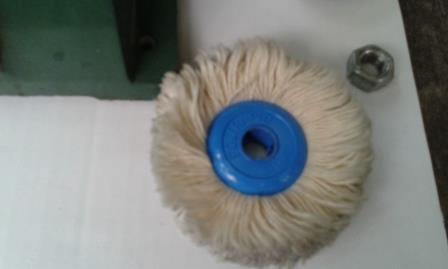

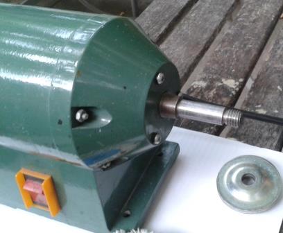

Hier noch mal bessere Fotos von dem Schätzchen und seiner Schwabbel:
20150814_063928.jpg komp.jpg (25.96 KiB) 8221 mal betrachtet
20150814_063939.jpg komp.jpg (26.62 KiB) 8221 mal betrachtet
20150814_063955.jpg komp. Schwabbel.jpg (17.22 KiB) 8221 mal betrachtet
Das ist der Finish-Schwabbel, bitte kein Wachs draufgeben !
Michel B. hat geschrieben:Das ist der Finish-Schwabbel, bitte kein Wachs draufgeben !
Zu spät! :shock: - es war aber auch vorher schon irgendwas dran, was ich so gut es ging durch Abziehen mit einer alten Feilenbürste entfernt habe.
Ich habe allerdings auch gemerkt, dass er das Wachs nicht sehr stark angenommen hat. Trotzdem, der Fimo-Look der Puppenbrille wurde deutlich glänzender bei der Bearbeitung. :D
Was mache ich denn nun eigentlich mit dem Ding? :? "Finish-Schwabbel" hört sich an wie nur für den allerletzten Arbeitsgang geeignet.
Heißt das also, da ich bisher keine anderen Schwabbeln habe, dass ich das eigentliche Polieren zunächst weiter mit dem Multifunktionsgerät machen muss und ganz am Ende erst meine Neuerwerbung zum Einsatz kommt?
Einfach noch ein paar Schwabbeln* kaufen! ;-)
*...was für ein schiaches Wort
Traumtänzerin hat geschrieben:Was mache ich denn nun eigentlich mit dem Ding? :? "Finish-Schwabbel" hört sich an wie nur für den allerletzten Arbeitsgang geeignet.
genau, von "grob" zu "fein"... zunächst Schmirgelpapier (immer feiner), dann "grobe" Schwabbel, abgeschnubbelte Schwabbel, danach feine neue Schwabbel, zum Schluß den Finisher. Dann kann man sich drin spiegeln! :mrgreen:
