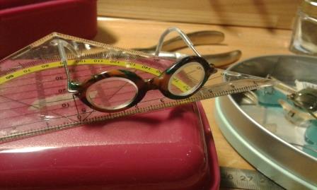

Eine große Bitte an die Fachleute
Karen8u komp..jpg (27.02 KiB) 9005 mal betrachtet
Prächtige Sachen, die Du machst.
Imnächsten schritt würde ich versuchen die dicke der ränder dezenter zu gestalten und als Verglasung nicht zwingend plus in solch hohen stärken zu verwenden.
...auch Puppen wollen die richtigen Korrekturwerte! :lol:
TT, ganz große Klasse, was Du wieder gezaubert hast.
Wenn ich die Fotos richtig interpretiere, misst das Mittelteil von Backe zu Backe 55 mm !!!
Jeder, der selbst mal so winzige Teil hergestellt hat, weiß wie fummelig es ist.

sagenhaft. Ich wäre als Kind begeistert gewesen, wenn meine Puppe auch eine Brille bekommen hätte, wäre pädagogisch super gewesen und sollte doch von der Industrie als Anregung aufgegriffen werden, Kind und Puppenkind mit passenden Brillen auszustatten. Und das es starke Plusgläser sind hätte für mich ja super gepaßt, aber aus dem Puppenalter bin ich raus. Also, super Idee, super Ausführung, meine Hochachtung vor der Präzision.

Klasse, TT!
...allerdings komme ich nicht darum herum Dir unter die Nase zu reiben, daß Du ganz offensichtlich die Augendrehpunktforderung nicht eingehalten hast! :wink: :lol:

Die Übung machts, und wie schon jmd schrieb: dat is janz schön fummelich! also nicht aufgeben, das wird von Mal zu Mal besser.
Danke für das Lob und die konstruktive Kritik!
Da ich mit meinen Ressourcen sorgsam haushalte, spare ich mir die schönen dünnen Gläser für später auf, wenn ich es richtig kann und schöne Fassungen, evtl. auch zum Verkaufen, baue. Wobei dieses Glas im Vorfeld eigentlich gar nicht so dick auf mich wirkte, erst als es ans Schleifen ging ... - so kann man sich täuschen! (Plangläser möchte ich nicht verwenden, dann unterschieden sich meine Brillen ja kaum von den am Markt erhältlichen Exemplaren - man sollte ihnen die Wirkung schon ansehen!)
Maria, deine Idee mit der passenden Brille fürs Puppenkind (vielleicht mit den alten Gläsern der Puppenmutter) hatte ich auch schon. Vielleicht finde ich ja irgendwann in meiner Gegend einen Augenoptiker, der sich auf die Zusammenarbeit mit einer Traumtänzerin einlässt!
Wörterseh, wenn ich erst mal richtig tolle teure Puppenbrillen anfertige und Gläser mit MDR, Doppelasphäre und allem, was das Herz begehrt, direkt vom Glashersteller liefern lasse, dann werde ich selbsverständlich auch die Augendrehpunktforderung berücksichtigen! :wink:
Wenn jemand einen Tipp für mich parat hat, wie ich eine Fassung, die ich aus Stabilitätsgründen nicht dünner machen möchte, zierlicher erscheinen lassen kann, immer her damit!!!
Und auch, wenn jemand eine Bezugsquelle für winzig kleine Einschwemmscharniere weiß - die jetzige Bügellösung ist ja nur ein Provisorium, so lange ich keine bessere Möglichkeit finde.

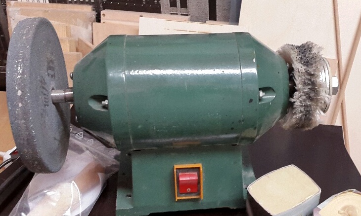

Wo bekomme ich passende Polierschwabbeln?
Ich habe mal wieder eine ganz dumme Frage: Ich habe seit ein paar Stunden einen gebrauchten Poliermotor und möchte mir nun geeignete Schwabbeln anschaffen. Als Durchmesser der Welle (heißt das so?), wo die Schwabbeln draufgesteckt werden, habe ich 12,6 mm gemessen. Die Dinger sind nicht konisch. Bei den Mailshop-Schwabbeln mit dem blauen Kunststoffkern steht immer "konisch" - die passen dann ja wohl nicht? Wo aber bekomme ich Schwabbeln, die nicht konisch sind und idealerweise auch noch genau den richtigen Lochdurchmesser haben?
Ich wäre euch sooo dankbar für jede Info, die mir weiterhilft!

Traumtänzerin hat geschrieben:Ich habe mal wieder eine ganz dumme Frage: Ich habe seit ein paar Stunden einen gebrauchten Poliermotor und möchte mir nun geeignete Schwabbeln anschaffen. Als Durchmesser der Welle (heißt das so?), wo die Schwabbeln draufgesteckt werden, habe ich 12,6 mm gemessen. Die Dinger sind nicht konisch. Bei den Mailshop-Schwabbeln mit dem blauen Kunststoffkern steht immer "konisch" - die passen dann ja wohl nicht? Wo aber bekomme ich Schwabbeln, die nicht konisch sind und idealerweise auch noch genau den richtigen Lochdurchmesser haben?
Liebe TT,
da Schwabbeln (fast) ewig halten würde ich mal den Kurt H. fragen - der hat vermutlich schon die eine oder andere gebrauchte rumliegen und kann auch beurteilen, ob die passt.....
einfacher geht es einfach nicht. Das Gute ist doch so nah
...ich kenne keinen Poliermotor wo der Dorn nicht konisch ist....hmmm
Du erstaunst mich immer wieder :twisted: :twisted:
Das ist eine gute Idee, ich wollte ihm doch längst mal wieder schreiben! Danke für den Tipp, Robin!
Michel B. hat geschrieben:...ich kenne keinen Poliermotor wo der Dorn nicht konisch ist....hmmm
Na ja, so ein "Dorn" ist da ja nicht - ich hatte ja auch schon die leise Befürchtung, dass mein Poliermotor vielleicht nicht für Optikerarbeiten geeignet ist. Aber da ich ihn hier im Forum gefunden habe, kann das wohl nicht sein. Es ist ja auch eine Schwabbel dran (Polirapid steht drauf), die ich sicherlich noch eine Weile nutzen kann, jedenfalls gibt es so etwas offensichtlich, die Frage ist nur, wo!
......ein Bild sagt oft mehr, dann brauchen wir nicht spekulieren. :wink:
Wenn es nicht zu aufwendig ist, bitte mal ein Foto hier einstellen.
gab es aber in den 60er- und 70er-Jahren durchaus (z.B. in meinem Lehrbetrieb)
Das ist das gute Stück:
Vielleicht könnt ihr mir auch gleich sagen, wozu die Scheibe links benutzt wird - vielleicht für Metall? Könnte ich dort eine zweite Schwabbel für Kunststoff anbringen, z.B. eine Seite zum Vorpolieren, eine für die Hochglanzpolitur?
