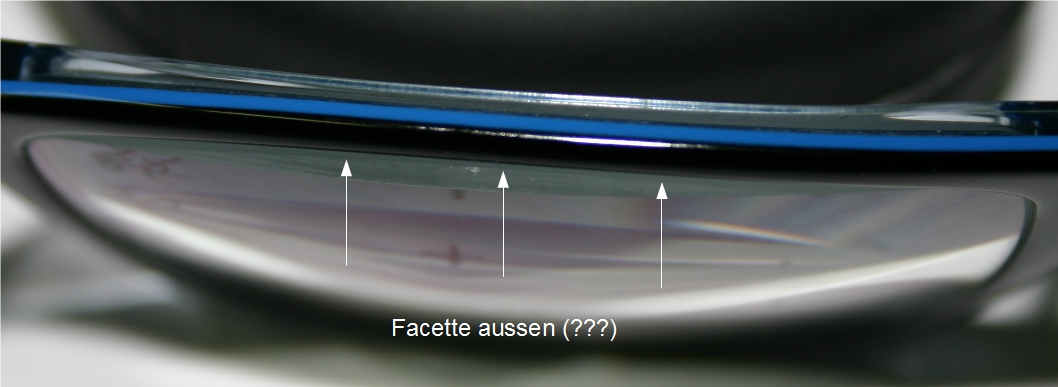

Das mit der Facettenlage sieht irgendwie keiner, oder?

GodEmperor hat geschrieben:Das mit der Facettenlage sieht irgendwie keiner, oder?
Doch klar, aber das ist für mich ein kosmetisches Problem kein generelles....

Verfasst: Donnerstag 28. März 2019, 13:54
Naja, es wird sich hier gestritten über verschiedene Zentrierungsempfehlungen bzw Erfahrungswerte bei verschiedenen Gleitsichtglastypen, die handwerkliche Umsetzung (die ja nun bei dem jeweiligen Versender gemacht wurde und nicht beim ausführenden Partneroptiker) fällt aber irgendwie komplett untern Tisch.

von optikgutachter
- IMG_Facette_Aussen.JPG (194.49 KiB) 22897 mal betrachtet
Re: SWR "Marktcheck" - Gleitsichtbrillen: Mangelhafte Qualität bei der Online-Bestellung 26.03.2019
Verfasst: Donnerstag 28. März 2019, 14:46
Eher Facette hinten... Und scharfkantig ist sie auch.
