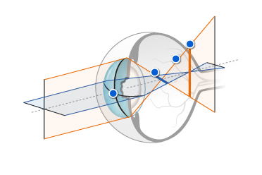

Lutz hat geschrieben: Die beiden Bilder zeigen nicht dasselbe: das erste zeigt, wie ein unendlich weit entfernter Punkt in der Abbildung eine Figur* ergibt, welche zwei Brennlinien aufweist (blau und orange).
Das zweite Bild zeigt, wie ein ausgedehntes Objekt (ein Kreuz in diesem Fall) im Auge abgebildet wird.
Meine Aussage bezog sich ausschließlich auf das zweite Bild:
Zeiss Konoid.PNG (38.17 KiB) 6281 mal betrachtet
Ich war einfach der Meinung, dass zum blauen Hauptschnitt die blaue Brennlinie gehören sollte und nicht die orangefarbene (und beim orangefarbenen Hauptschnitt analog dazu die orangefarbene anstatt der blauen) - aber wahrscheinlich sehe ich das alles zu simpel.
Die verschiedenen "Sorten" von Strahlengängen sind für mich bislang noch böhmische Dörfer, ich kann noch nicht einmal mit "Öffnungsstrahlengang" wirklich etwas anfangen, obwohl von meinem Lehrer schon mehrfach erwähnt :oops: - ist halt ein weiter Weg bis zum Augenoptik-Wissenden... :?

Re: Fragen zu Astigmatismus und Werte(veränderung)
Das Bild stimmt tatsächlich nicht. Die blaue Bildlinie liegt eigentlich hinter der orangen und nicht davor. Und dann liegt die orange Bildlinie zufällig in der zu der zur blauen Ebene gehörenden Brennlinie. Das müßte aber nicht zwingend so sein.
Lutz hat geschrieben:Das Bild stimmt tatsächlich nicht. Die blaue Bildlinie liegt eigentlich hinter der orangen und nicht davor. Und dann liegt die orange Bildlinie zufällig in der zu der zur blauen Ebene gehörenden Brennlinie. Das müßte aber nicht zwingend so sein.
Wow, ist das alles kompliziert! :shock: :?
Oder die blaue und orange Linie sollen nicht die Bildlinien sein, sondern tatsächlich die Brennlinien - dann hättest Du recht, und man hat die Farben vertauscht. Dann stellt sich allerdings die Frage, warum unter zwei verschiedenen Reitern zweimal dasselbe Bild präsentiert.
(Bin mir aber nicht ganz sicher, ob der Ersteller der Seite bzw. der Grafik so ganz genau wußte, was er da eigentlich machen wollte... :wink: )
