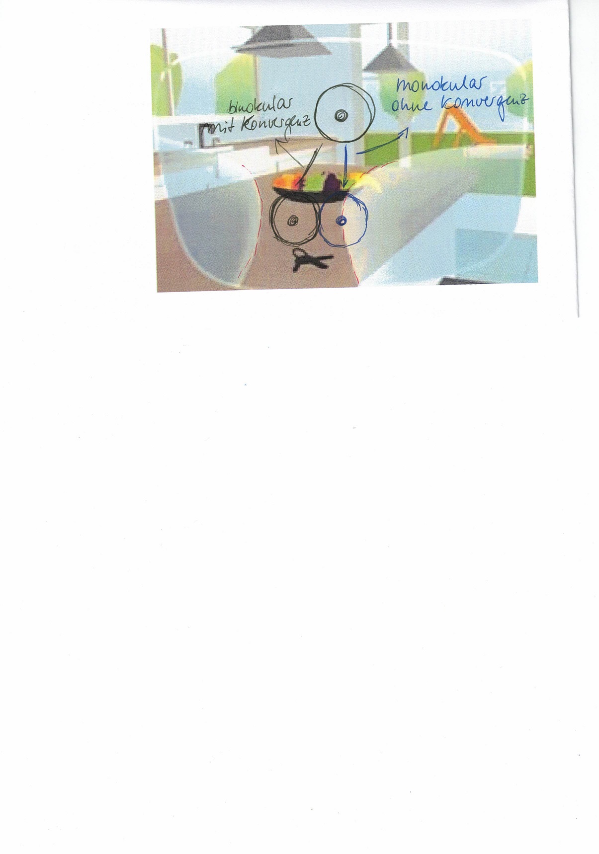

Also nochmal ganz einfach ausgedrückt:
Die Augen machen beim Sehen in die Nähe eine Einwärtsbewegung, Konvergenz. Dieser Konvergenz trägt das Gleitsichtglas mit dem sogenannten Inset Rechnung. Das führt dazu, dass sich beim binokularen Sehen die Blickfelder übereinander legen. Sehe ich jetzt nur mit einem Auge durch ein GS-Glas, ändert sich die Konvergenz Richtung null, weshalb ich aus der Progressionszone rutsche.
Merke, das Gleitsichtglas ist für den binokularen Gebrauch konzipiert. Einäugig durchsehen funktioniert deshalb nur, wenn das Gleitsichtglas extra dafür hergestellt wurde. Was aber nichts bringt, wenn man binokular durchsieht.
