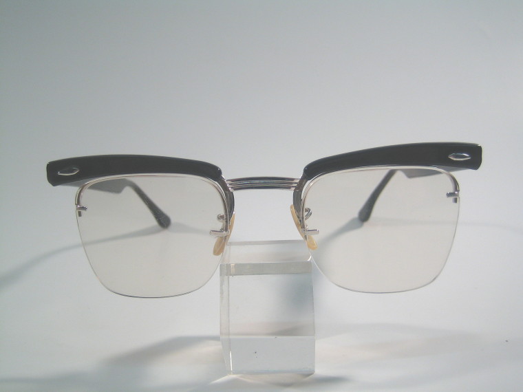

im neuen Jahr direkt mal was "schönes", "altes" aus den Fifties aus den USA (Bausch und Lomb)
1. Originale und ungetragene Fassung (Klammerbrille)

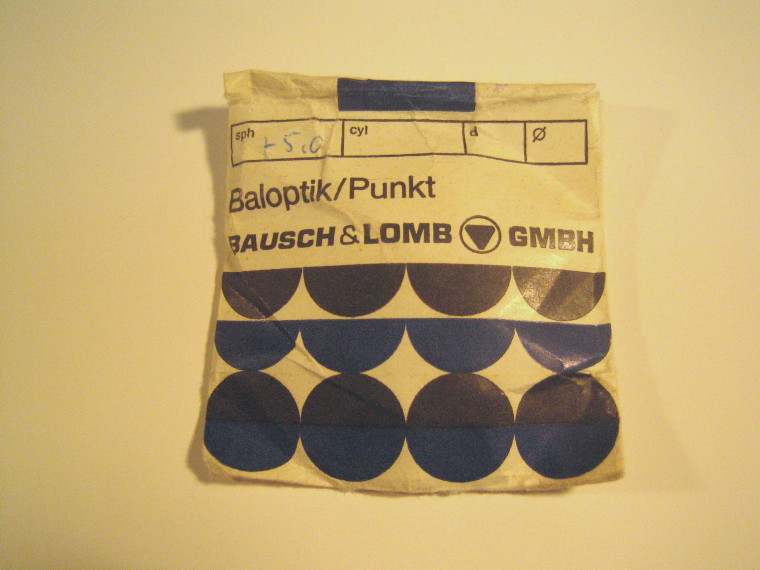

2. die dazugehörigen mineralischen Brillengläser

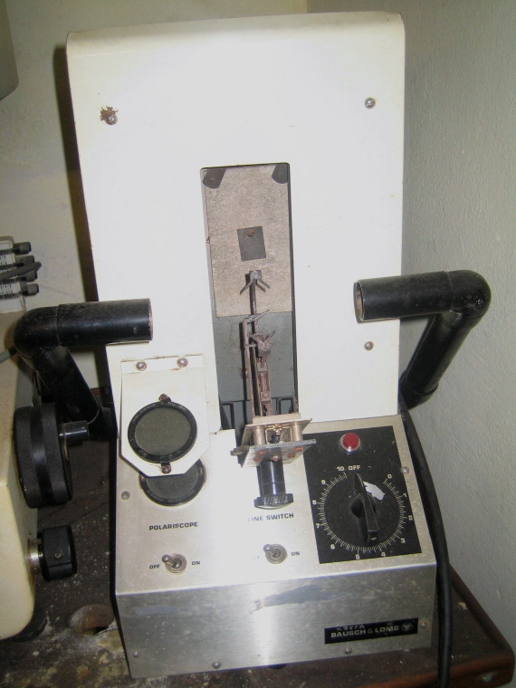

3. und dazu der "Härteapparat", die geschliffenen, mineralischen Gläser wurden thermisch gehärtet, das heißt, die Gläser wurden erhitzt und beim Abkühlen entstand eine Oberflächenspannung, die somit das Glas gehärtet hat.

So einen Härteofen haben wir auch noch.

Ja, man kann etwas Vernünftiges machen:
mineralische Gläser härten !! (und ja, man könnte auch eine Pizza backen, toll!!)

das Bild, auf dem Du in Putzuniform zu sehen bist, passt übrigens recht gut. Auf dem Boden in meiner Werkstatt kann man noch "Verbrennungsflecken" sehen. Denn wenn das Glas nicht richtig eingespannt war und der Ofen das Glas "ausgeworfen" hat, dann kühlte es nicht im Gebläse ab, sondern landete in hohem Bogen auf dem Boden und brannte sich dort ein.

Interessante Sache, dieser Ofen! Ich wusste bisher gar nicht, dass die Augenoptiker in den fünfziger Jahren mineralische Gläser selbst härten mussten.
War das eigentlich eine Spezialität von Bausch und Lomb oder haben alle Hersteller ihre Gläser damals quasi ungehärtet geliefert? Oder war es speziell beim Einbau von Gläsern in derartige Klammerbrillen notwendig?

Ich habe mal versucht ein Kunststoffglas zu härten :lol: Es hat sich komplett in den gasförmigen Zustand begeben. Puffff :roll:

Und wenn die Glashersteller damals die Gläser schon gehärtet geliefert hätten, hättet ihr sie dann nicht schleifen können?
