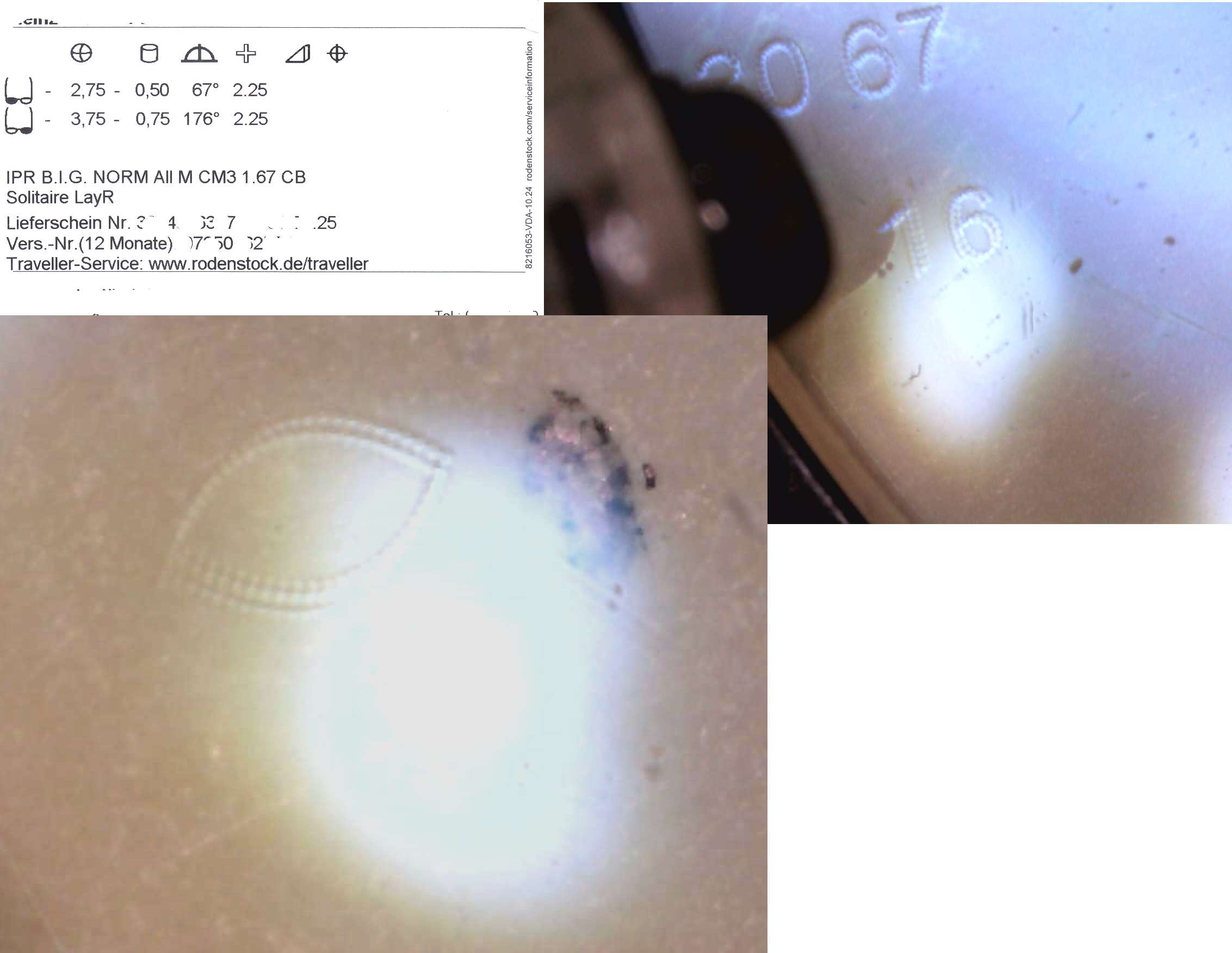

Guten Morgen,
seit geraumer Zeit durchforste ich das Netz nach einer Antwort und nun bin ich auf dieses Forum gestossen.
Ich habe eine neue Brille, aber da ist ein ganz seltsames Mikro-Logo eingraviert.
Die Gläser sollen von Rodenstock sein, das Logo sieht aber aus wie Essilor? Andere Mikrogravuren, wie z.B. das "R" auf dem rechten Glas, gibt es nicht. Kann mir hier ein Profi weiterhelfen? Herzlichen Dank

Gravur paßt für meine Begriffe; ein sichtbares "R" müßte oben außen in die Entspiegelung gelasert sein (keine Ahnung, ob man die Gläser auch ohne dieses Markenzeichen bestellen kann - was ich übrigens bevorzugen würde, weil ich diese Gravuren blöd finde), und außen unten müßte sich noch ein "R" befinden (graviert wie die Gravuren, die Du gefunden hast). Kann aber auch sein, daß letzteres weggeschliffen wurde, wenn das Glas eine relativ kleine Form hat.
Abgesehen davon macht es auch wohl kaum Sinn, die Gläser bei Rodenstock zu bestellen, um einen entsprechenden Brillenpaß zu haben, und diese dann wegzuschmeißen, damit man heimlich Essilor-Gläser einbauen kann... :wink:

Wie beschrieben, es ist nirgendwo ein "R", das ist aber optional.
Es macht durchaus Sinn, Rodenstock Gläser zu berechnen und Essilor einzubauen ??
Mich irritiert halt nur das ansonsten sinnbefreite Logo. Also Rodenstock Glas=Essilor Logo?

Salorius hat geschrieben: Donnerstag 13. Februar 2025, 09:57 Es macht durchaus Sinn, Rodenstock Gläser zu berechnen und Essilor einzubauen ??
Abgesehen davon, daß das vermutlich auch keinen Sinn ergäbe - Ich hatte geschrieben, daß es einen Rodenstock-Brillenpass nur gibt, wenn man auch die Gläser bestellt. Wenn Du also Essilor-Gläser mit einem Rodenstock-Brillenpass bekommen hättest, hätte man die Rodenstock-Gläser wegschmeißen müssen, um dann nochmal zusätzlich Essilor-Gläser zu bestellen. Das ergibt in meinen Augen keinen Sinn.
Salorius hat geschrieben: Donnerstag 13. Februar 2025, 09:57 Mich irritiert halt nur das ansonsten sinnbefreite Logo. Also Rodenstock Glas=Essilor Logo?
Nein, die Gravur ist nicht sinnbefreit.
Nein, es ist kein Essilor-Logo.
Es ist die Markierung eines Rodenstock "B.I.G. Norm".
Re: Unbekannter Glashersteller - soll Rodenstock sein ...?
Die Gravur passt zum Brillenglas. Man kann ohne R bestellen.
Aus welchen Gründen du so misstrauisch bist kann ich nicht sagen, aber evtl. kann dir ja der liefernde Kollege den Lieferschein zeigen, wenn dich das beruhigt. Die Einkaufspreise kann man ja schwärzen. Ich würde das machen, würde aber absolut hinterfragen, warum man mir Betrug unterstellt.
