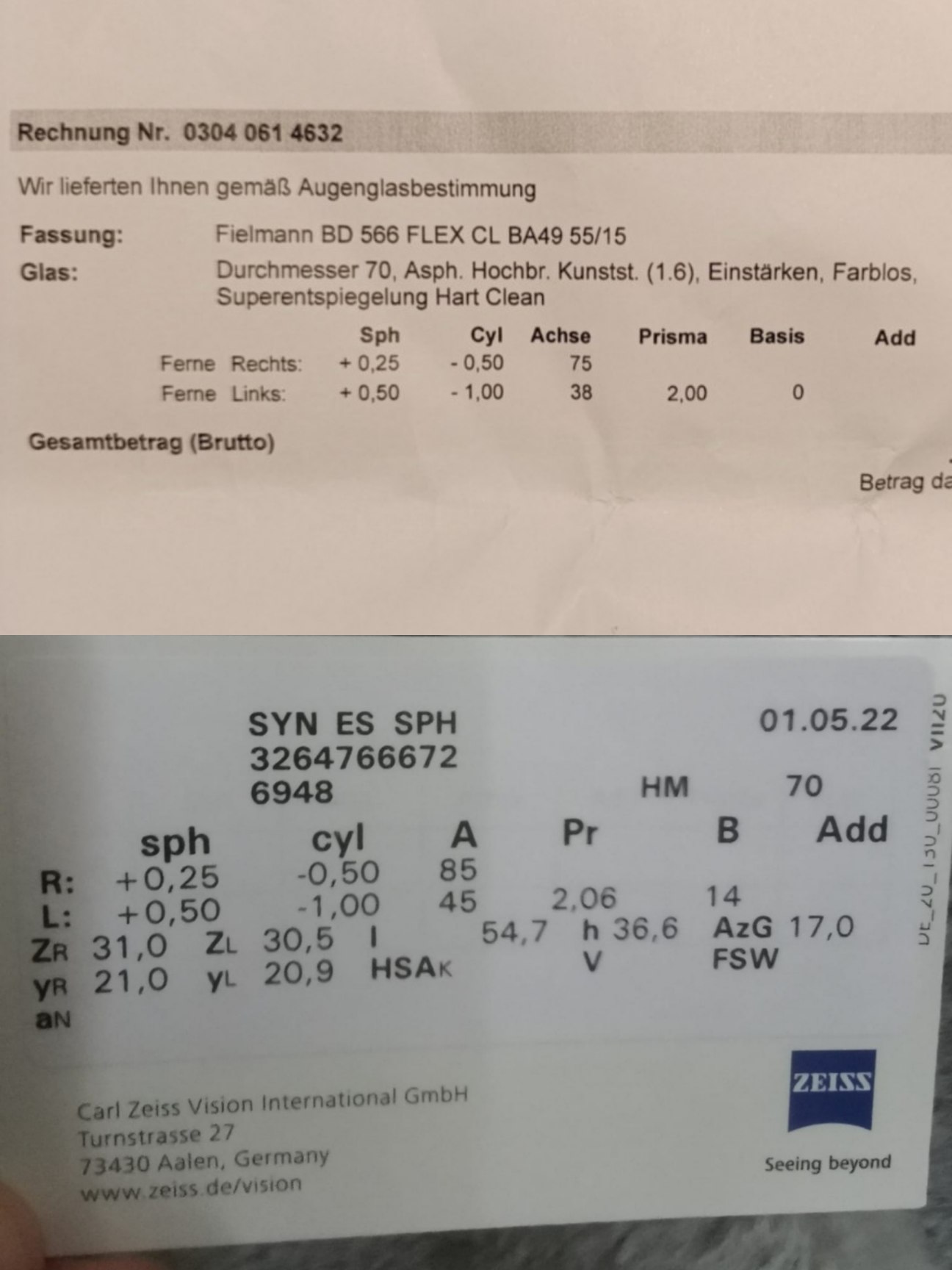

Hallo, ich habe seit letzter Woche eine neue Prismenbrille von Fielmann. Prismen wurden neu ausgemessen und die Achse verändert, obwohl ich mit meiner Prismenbrille von Zeiss super gucke. Tatsächlich brauche ich nur eine neue Brille, weil die alte (2 Jahre) mittlerweile Kratzer hat und die Entspiegelung abblättert.
Mit der neuen Brille habe ich sofort Druck auf den Augen und mir wird schwindelig, obwohl die Werte an sich die gleichen sind. Habe die beiden Werte angehangen (oben neu unten die alten vom Zeiss Optiker)
Kann mir wer sagen wieso die neue Brille für mich sogar nicht funktioniert?

Also erst einmal ab zu F und reklamieren.
Was mir aufgefallen ist. Fielmann hat aspärische Gläser verwendet und zudem entspricht das Prisma nicht dem deiner früheren Brille, da zur horizontalen Komponente noch eine vertikale fehlt.

Woran erkenne ich ob die Gläser sphärisch oder asphärisch sind? Der Optiker meinte, ich hätte nur die Achse leicht verändert, den Unterschied würde ich gar nicht merken. Leider doch.
Beiträge: 5673
Re: Probleme mit neuer Prismenbrille
Löwenzahn86 hat geschrieben: Mittwoch 13. November 2024, 23:25 Woran erkenne ich ob die Gläser sphärisch oder asphärisch sind?
An "sph" und "asph" auf den Brillenpässen. Und beim Durchschauen möglicherweise an einem anderen Seheindruck.
Die Kombination aus Asphären und Prismen ist nach meinem Kenntnisstand im übrigen auch nicht unbedingt die ideale Lösung...
Abgesehen davon, daß man bei DEN Korrektionswerten sowieso keine asphärischen Gläser braucht/anbietet/nimmt.
Beiträge: 1737
Ja, Ja, da steht auf dem Fielmann-Brillenpass "asph" und auf dem Zeiss-Brillenpass steht "SYN ES SPH". Ich würde sagen, es handelt sich um SYchrony EinStärken SPHärisch.
Stimmt alles nicht so überein. Aber das sollen mal die freundlichen Mitarbeiter/innen von F erklären.
