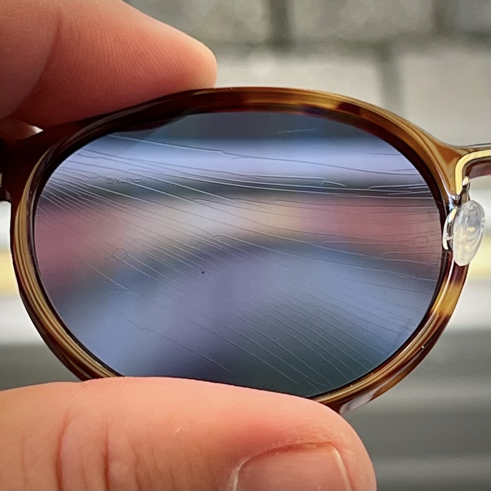

Seit ein paar Wochen sehe ich durch meine Sonnenbrille mit Gleitsichtgläsern, besonders in der Ferne nicht mehr so scharf, wie ich es gewohnt war. Da es mit der normalen Gleitsichtbrille mit exakt den gleichen Werten nicht zu einer Verschlechterung kommt, habe ich mich sehr gewundert.
Nun habe ich durch Zufall bei abgesetzter Sonnenrille und schräg darauf fallendem Licht ein merkwürdiges Muster auf den Gläsern entdeckt.
Das rechte Glas weist ein ähnliches Muster, jedoch nicht so stark ausgeprägt auf.
Ich denke nicht, dass es sich hier um normale Kratzer handelt. Es sieht mir eher so aus als wenn eine Folie o.ä. gerissen wäre. Kann mich da aber auch komplett täuschen.

Würde auf einen Hitzeschaden tippen. Brille im Auto liegengelassen, abrupter Temperaturwechsel (vom Strand ins Kühlhaus) o.ä...

Die Sonnenbrille liegt wenn ich sie nicht auf meiner Nase habe in einem stabilen Etui und dies in einem Fach in der Mittelkonsole. So wie viele andere Sonnenbrillen zuvor auch. Die haben alle überlebt.
Bei einem Markenglas sollte solch ein Malheur nicht passieren.
Re: Muster auf Sonnenbrillenglas
Vergütete Brillengläser sind alle bis 60-65° belastbar, danach dehnen sich Glas- und Schichtmaterialien unterschiedlich stark aus und machen solche Muster. Das hat nichts mit Markenglas hin oder her zu tun. Das ist Physik.
Brillengläser und Fassungen sind für den menschlichen Gebrauch ausgelegt. 60° verträgst du auch nicht, warum sollte es also deine Brille vertragen? (ja, Sauna, aber du kannst als Organismus deine Temperatur regulieren, die Brille kann das nicht).
Deine vorherigen Brillen hatten einfach nur Glück oder wurden nie so heiß.
Das Foto ist sehr gut und zeigt überdeutlich die Auswirkung thermischer Belastung.

Danke an alle, die mit Ihrer Diagnose goldrichtig lagen. Mein Optiker hat die Beschädigung durch Hitzeeinwirkung bestätigt.
Ich wundere mich nach wie vor, dass ich eine solche Beschädigung vorher nie gehabt habe. Da gab es Zeiten, wo die Sonnenbrille am Rückspiegel baumelte und ohne Schutz auf dem Armaturenbrett rumflog. Dazu war ich in Gebieten in denen es deutlich heißer zugeht als hier in Europa. Nun behandelt man die Sonnenbrille wie ein rohes Ei und dann sowas.
Wenn ich das richtig verstanden habe sind ja vor dem eigentlichem Korrekturglas die Beschichtungen aufgebracht. Ist das eine Schicht, die alle Eigenschaften wie kratzfest, Entspiegelung, leichte Reinigung usw. beinhaltet oder wird Schicht für Schicht aufgetragen. Wenn es einzelne Schichten wären, ist die Frage ob diese Schichten alle den gleichen Ausdehnungskoeffizienten haben, da dies sonst ein zusätzlicher Ansatzpunkt für Risse und es wäre evtl. besser auf die ein oder andere Beschichtung zu verzichten.
Für den Laien erklärlich:
Das Eine ist ein Hartlack, das Andere eine Metalloxyd-Schicht (die Entspiegelung).
Den gleichen Ausdehnungskoeffizienten hinzubekommen ist nicht wirklich möglich.
In gewissen Schwankungsbereichen tut sich nichts, aber wenn es zu heiss wird,
oder aber die Erhitzung bzw. Erkaltung zu schnell abläuft, dann
ist dieses Schadensbild die Folge.
