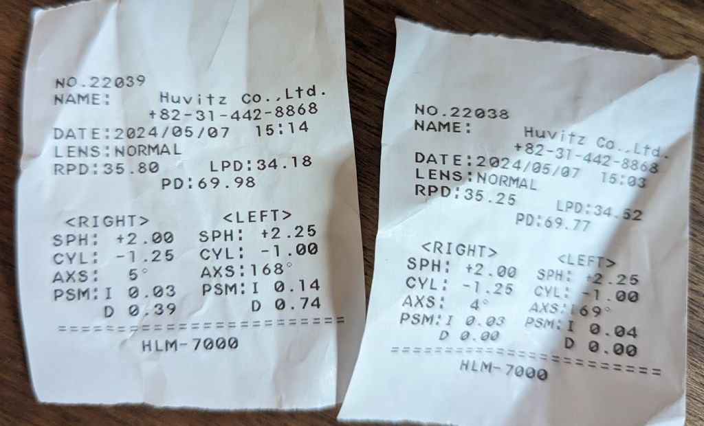

ich bin ein wenig mit Altersweitsicht und einer Hornhautverkrümmung geschlagen und zu feiger zu ner OP - und muss dauernd Brillen suchen :D
Wie auch immer. SPH und Cylinder sind jeweils genau wie bestellt. Hier die anderen Grundwerte.
AXS: R: 5 und L: 167
PD: R 34,00 und L 34,50
Werte Links auf dem Zettel: Ich sehe wie vorgesehen und habe keine Schwierigkeiten.
Werte Rechts: Das scharf sehen endet früher und es fühlt sich nicht "gut" an - nicht konsistent.
Beide Brillen sind von unterschiedlichen Händlern. Beides sind Brillen der 150-200€ Klasse. Da ich diese ausschließlich zum Arbeiten und zu Hause trage, sind es einfache und günstige Gestelle.

Sind das Ausdrucke von der Autorenfraktion, meist Vormessung und sind die so 1:1 in der Brille verbaut? Ich hoffe nicht... :?

Zwei Brillen mit gleichen Werten, aber unterschiedlichen Seherlebnissen, und ansonsten keine weiteren Infos.
Was wird denn jetzt so ansatzweise von uns erwartet? :?
Fragen? Welche Informationen benötigst Du?
Am Ende ist die Frage: Kann es sein dass die Achse/Zylinder das verursache oder kann es unterschiedliche Glasqualität sein?
Um hier eine Vorverurteilung und "Ach, dann kauf doch was richtiges" "Dann hat der Kollege halt keine Ahnung" zu triggern schreibe ich keinen Hersteller.
Ich weiß leider nicht was das bedeutet. Die Brillen wurde so "ausgelesen".

Die beiden Brillen sind meßtechnisch gleich, die Abweichungen sind innerhalb der Meßtoleranz und innerhalb der Fertigungstoleranz sowieso.
Wenn trotzdem Unterschiede im Sehen zu bemerken sind, bleiben nur die Gläser an sich und einiges anderes: die Glasmaterialien, die Fassungen bzw. die Zentrierung der Gläser in der Fassung relativ zu den Augen, die Durchbiegung der Gläser, die Glastypen, die Hersteller, der Abstand zwischen Gläsern und Augen, die Neigung der Gläserebene, die Durchbiegung der Fassung, die Beschichtungen, äh, und vermutlich sonstnochwas, was mir gerade nicht einfällt... :?
