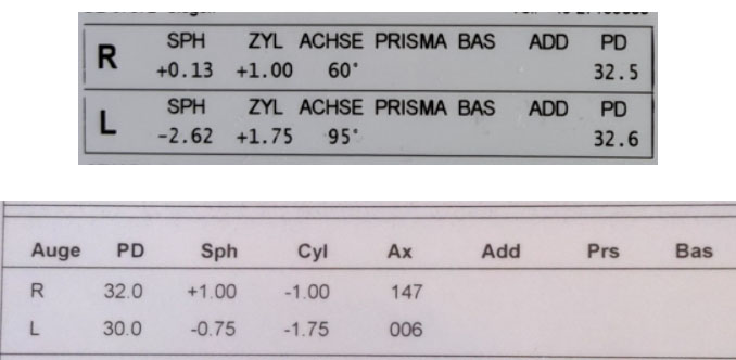

ich habe kürzlich neue Gläser für meine Brillenfassung gekauft. Da ich meinen alten Brillenpass nicht mehr hatte, meinte der neue Optiker, das sei kein Problem, er könne die Werte ganz genau aus der alten Brille auslesen. Nachdem er die Werte meiner alten Gläser ausgelesen hatte und nochmal meine Augen überprüfte (keine Änderung zu den ausgelesenen Werten), erstellte er mir neue Gläser. Nun habe ich allerdings meinen alten Brillenpass doch wieder gefunden und die Werte stimmen nicht mit den neuen Gläsern überein. Der neue Optiker meinte, die Werte seien gleich (nur andere Skalen) bzw. lägen im Tolleranzbereich.
Kann mir hier jemand bestätigen, dass die folgenden zwei Brillenpässe (siehe Anhang) wirklich die weitestgehend gleichen Werte anzeigen (oben der alte; unten der neue)?
Foto im Anhang bzw. hier:
Alte Brille:
Rechts: SPH:+0,13 ZYL:+1,00 ACHSE: 60° PD:32,5
Links: SPH: -2,62 ZYL: 1,75 ACHSE: 95°PD: 32,6
Neue Brille
Rechts: SPH: +1,00 ZYL: -1,00 ACHSE: 147° PD: 32,00
Links: SPH:-0,75 ZYL: -1,75 ACHSE: 006°PD: 30,00

Jetzt mal eben auf die gleiche Schreibweise gebracht:
Alte Brille
Code: Alles auswählen
R: +0,13 +1,00 60° PD 32,5
L: -2,62 +1,75 95° PD 32,6
Neue Brille
R:  0,00 +1,00 57° PD 32,00
L: -2,50 +1,75 96° PD 30,00
Bei der alten Brille wurden Gläser mit 1/8-dpt-Genauigkeit bestellt, deshalb die "krummen" Zahlenwerte. Üblich sind immer noch 1/4-dpt-Schritte. Wenn ich nun eine Brille vorgelegt bekomme, bei der die Messwerte die 0,25-dpt-Abstufung nicht genau treffen, würde ich also zunächst davon ausgehen, daß die Gläser nicht genau genug gefertigt wurden und auf die "wahrscheinlichsten" Werte (in 0,25er-Schrittten) runden. Deshalb wurden vermutlich rechts aus +0,13 dann 0,00, und aus -2,62 wurden -2,50. Oder aber es wurden bei der alten Brille 1/8-dpt-Werte bestellt, dann gab es noch ein bißchen Fertigungstoleranz, und am Ende mißt man die Werte, die dann für die neue Brille verwendet wurden. Weiß man nicht...
Aber: die Differenz zwischen rechtem und linkem Auge betrug bei der alten Brille 2,75 dpt, bei der neuen sind es 2,50 dpt. Empfindlichen Naturen könnte dieser Unterschied auffallen. Bei den Achsen sind die Abweichungen minimal. Aber auch hier sind Abweichungen erklärbar bzw. unvermeidlich: da ist zunächst der Bestellwert für die alte Brille, dann gibt es vielleicht eine leichte Abweichung innerhalb der Toleranz beim Einarbeiten, dann gibt es ein bißchen Messtoleranz beim Ausmessen, und dann erneut eine leichte Toleranz beim Einarbeiten der neuen Gläser. Also viermal Toleranz, und dann hat man vielleicht zwischen dem Bestellwert der ersten Brille und dem tatsächlich vorhandenen Wert in der zweiten Brille doch eine spürbare Abweichung. Da müßte man jetzt vielleicht nochmal die alte und die neue Brille mit demselben Messgerät nachmessen und schauen, was dabei herauskommt.
Dann haben wir auch noch den Unterschied in der PD; links wurde sie geändert von 32,6 auf 30,0. Die Gesamt-PD wurde geändert von 65,1 auf 62 mm, das kann für sich genommen schon einen spürbaren Unterschied ausmachen, und wenn man dann mal zusammenzählt (Stärkendifferenz R/L beim sphärischen Wert, leichte Achsabweichungen auf beiden Augen und geänderte PD), dann könnte ich mir schon vorstellen, daß sich nicht beide Brillen gleich anfühlen.

sarahj
Registriert: Freitag 1. Dezember 2023, 11:38
Re: Zwei Brillenpässe mit verschiedenen Daten .. Dennoch gleiche Gläser?
Beitrag von sarahj »
Ich denke das in solch einem Fall Wichtige hatte er gemacht!
Das mag sein, aber er hat eben auch gesagt, dass meine Augen sich nicht geändert haben, und die Brillengläser quasi identisch sind (mit kleineren Abweichungen innerhalb der Tolleranz). Da frage ich mich ob das stimmt, denn, wie gesagt, ich meine subjektiv einen Unterschied zu spüren.
