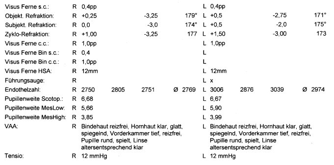

Da ich kein Fachmann bin, gehts mir lediglich um die Frage, ob die Werte einer Klinikuntersuchung zu denen der Brille passen und ich einfach noch Gewöhnung brauche.
Brillenwerte:
Rechts: Sph 0.00; Cyl -3.00; Ach 174; Add 0.00
Links: Sph +0.50; Cyl -3.00; Ach 175; Add 0.00
Danke.

Re: Neue Brille ungewoht, Werte passend?
Rechts passen sie, links nicht (vorausgesetzt, Du hast Dich beim Zylinderwert links nicht vertippt...)

Lutz hat geschrieben:Rechts passen sie, links nicht (vorausgesetzt, Du hast Dich beim Zylinderwert links nicht vertippt...)
Vertippt habe ich mich nicht, kann mich aber erinnern, dass die Optikerin meinte, der Sehtest hätte für ein Auge (welches weiß ich nicht mehr) eine Dioptrie weniger ergeben als die Klinik ermittelt hat.
Käme das zufällig hin, mit einer Dioptrie weniger?
Hingehen, messbrille stecken lassen, Werte vergleichen. Es muss einen signifikanten Unterschied geben.
Lösungsorientiert arbeitende Optiker haben mit solchen Anfragen überhaupt kein Problem. Es geht nicht um's Recht haben sondern um deine Sicherheit dass alles passt.
Also nur Mut.

die Optikerin hat selbst zugegeben, dass sie in der Zeile verrutscht sei. Sehtest und Probierbrille haben die Werte der Klinik bestätigt und das Glas wird ausgetauscht :-)
