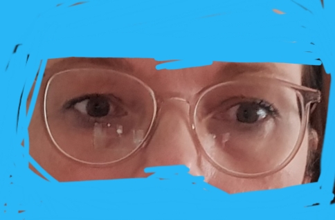

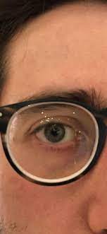

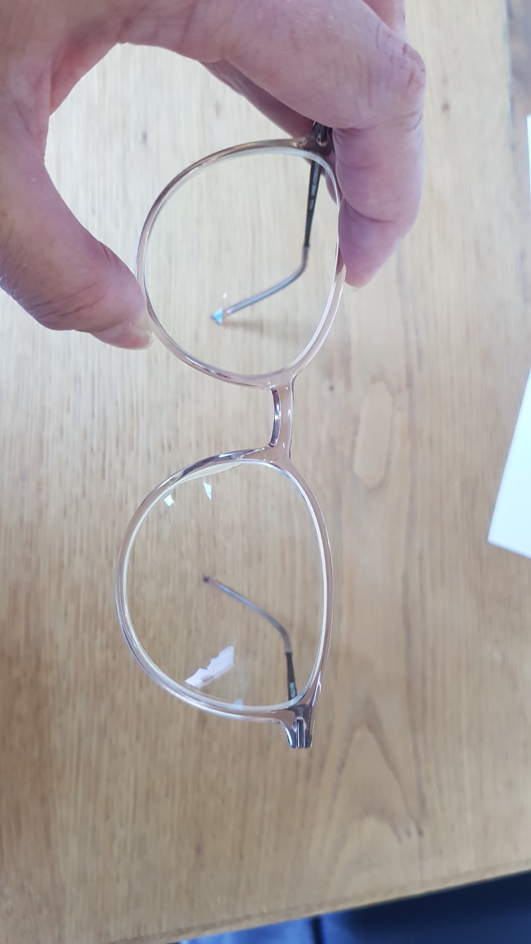

ich habe mir eine neue Gleitsichtbrille anfertigen lassen in einem rosa/beigen transparenten Kunststoffgestell (mit wirklich hochwertigen Gläsern). Gleich zu Beginn habe ich festgestellt, dass der Schleifrand der Gläser sehr sichtbar weiß zu sehen ist, mein Mann dachte sogar, das Gestell wäre weiß bzw. hätte innen einen weißen Rand. Meine Optikerin meinte, das läge daran, dass die Fassung relativ dünn sei. Wobei meine Optikerin ein sehr viel dünneres Drahtgestell trug, hier ist sowas nicht zu sehen. Als ich dies anmerkte, sagte sie mir, dann läge es an der Transparenz des Gestelles und außerdem sei der weiße Rand doch schön. Ich muss sagen, mir gefällt es leider nicht und ich wollte extra eine unauffällige Fassung, nachdem ich jahrelang dunkle Fassungen hatte. Jetzt sieht es je nach Lichteinfall aus, als hätte ich eine weiße Brille im Gesicht...
Die Optikerin meinte, sie könne die Glasränder polieren, dann sei das weg. Jetzt habe ich die Brille heute geholt und man sieht es noch mehr als vorher, als die Glasränder matt waren. Die Optikerin hat sich dann nicht mehr um mich gekümmert und meinte, dann müsse ich mir halt eine andere Brille kaufen, bei dieser Fassung ginge das nicht anders. Ich versuche mal ein Foto einzustellen und wäre sehr froh um Meinungen, ob das tatsächlich so normal ist oder ob sich das durch einen anderen Schliff oder so beheben lässt. Auf dem Foto, auf dem ich (in Resten :)) drauf bin, ist es vom Betrachter aus das linke Auge, auf dem Bild, auf dem nur die Brille zu sehen ist, das untere Glas. In der Realität sehen aber beide Gläser gleich aus und das Weiße ist um das komplette Glas herum und insgesamt deutlicher als es auf den Bildern leider rauskommt. Das dritte Bild habe ich im Netz gefunden um noch einmal mein Problem zu demonstrieren.

Kann man nix machen, ist deiner Stärke geschuldet. Anderer Schliff bringt nix.

Ich sehe auf den Fotos jetzt nicht wirklich, wie gut oder schlecht die Ränder poliert sind; auf den ersten Blick würde ich aber sagen, da geht (vielleicht!) noch was. Im Idealfall ist die polierte Fläche komplett durchsichtig.
Aber: irgendwas vom Glasrand wird man immer irgendwie sehen können. Unpoliert als weiße, matte Fläche, poliert als transparente Reflexion. Einölen hätte bestenfalls optisch den gleichen Effekt wie eine Politur, allerdings verbunden mit einer elenden Schmiererei.
Mit der Farbe oder Transparenz oder Dicke der Fassung hat das überhaupt nichts zu tun, man sieht den Rand ja innerhalb der Fassung bzw. beim Blick durch das Glas quasi "von innen" auf den Glasrand.

Damit meinte ich, daß es für mich so aussieht, als ob die Politur, die dort stattgefunden haben soll, nicht zu einer so transparenten Facette geführt hat, wie sie möglicherweise hätte führen können. Aber, wie schon geschrieben, ich kann das auf dem Bild nicht so wirklich sicher erkennen.
Theoretisch könnte man noch beim Schleifen der Gläser die Facette soweit zur vorderen Fläche verlagern, daß die vordere Flanke schmaler ist als die hintere. Dann ist von vorne weniger von der Facette sichtbar. Allerdings rückt das Glas dann weiter nach hinten, und es ragt dort wieder ein knapper Millimeter mehr Glas heraus, und vorne "sinkt" das Glas weiter in die Fassung hinein. Ist dann eine Abwägungssache, ob man das schöner findet, und es kommt darauf an, wie sicher man das an der Maschine einstellen kann, und wie genau die Maschine die Einstellung umsetzt. Oder, wenn die Gläser tatsächlich nicht in der Werkstatt vor Ort eingearbeitet wurden, wie genau der Mitarbeiter in der externen Werkstatt den Einarbeitungswunsch versteht und umsetzt.
Möglicherweise gibt es auch Fassungen mit unterschiedlichen Nutentiefen, so daß man dadurch unterschiedlich viel von der vorderen Facettenflanke sieht. Habe ich aber in den letzten paar Jahrzehnten meines Berufslebens noch nie nachgemessen... :wink:
Und trotz aller technischen Verrenkungen wird man am Ende immer noch mehr oder weniger oder andere optische Effekte rund um den Glasrand bemerken können.
