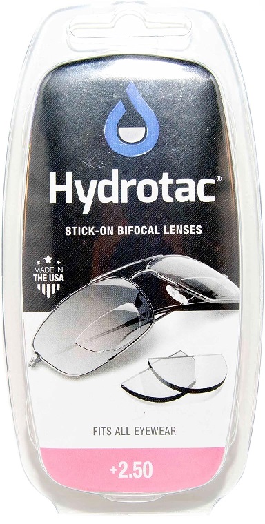

Als Lesebrillennutzer möchte ich gerne meine Fahrrad-Sonnenbrille mit solchen Hydrotac-Linsen ausstatten, um die Schaltanzeige und Navi besser ablesen zu können. Diese Linsen scheinen mir aber recht groß zu sein. Offensichtlich kann man die kleiner schneiden, zerstört man damit nicht die optischen Eigenschaften?

.....soll wohl heißen das man sie kleiner schneiden kann.
Gibts denn da nicht einen Mittelpunkt in dieser "Folienlinse" , weshalb für die schnibbelei Grenzen gesetzt sind ??

Wenn die Brille stärker durchgebogen ist, werden die Dinger eh miserabel halten.
Mehr als die hälfte würd ich nicht wegsäbeln, ist ja dann auch nicht mehr praktikabel.

Auf der einen Seite der Folien sollten ringförmige Kanten sicht- und fühlbar sein; der optische Mittelpunkt liegt im Zentrum dieser Ringe und im Idealfall auf (oder nahe) der oberen, geraden Kante. Wenn das so ist, sollte man unten an der Folie etwas wegschneiden und nicht, wie in einer Bedienungsanleitung zu lesen, oben. Je näher der optische Mittelpunkt der Linse an der Kante liegt, desto geringer ist der Bildversatz beim Wechsel vom Fern- in den Nahbereich.

Aber richtig doll sind die Dinger nicht, halten nicht gut (vor allem wie bereits gesagt auf gewölbten Scheiben) und ein bißchen Schwitze drauf und die Dinger sind wieder ab.
