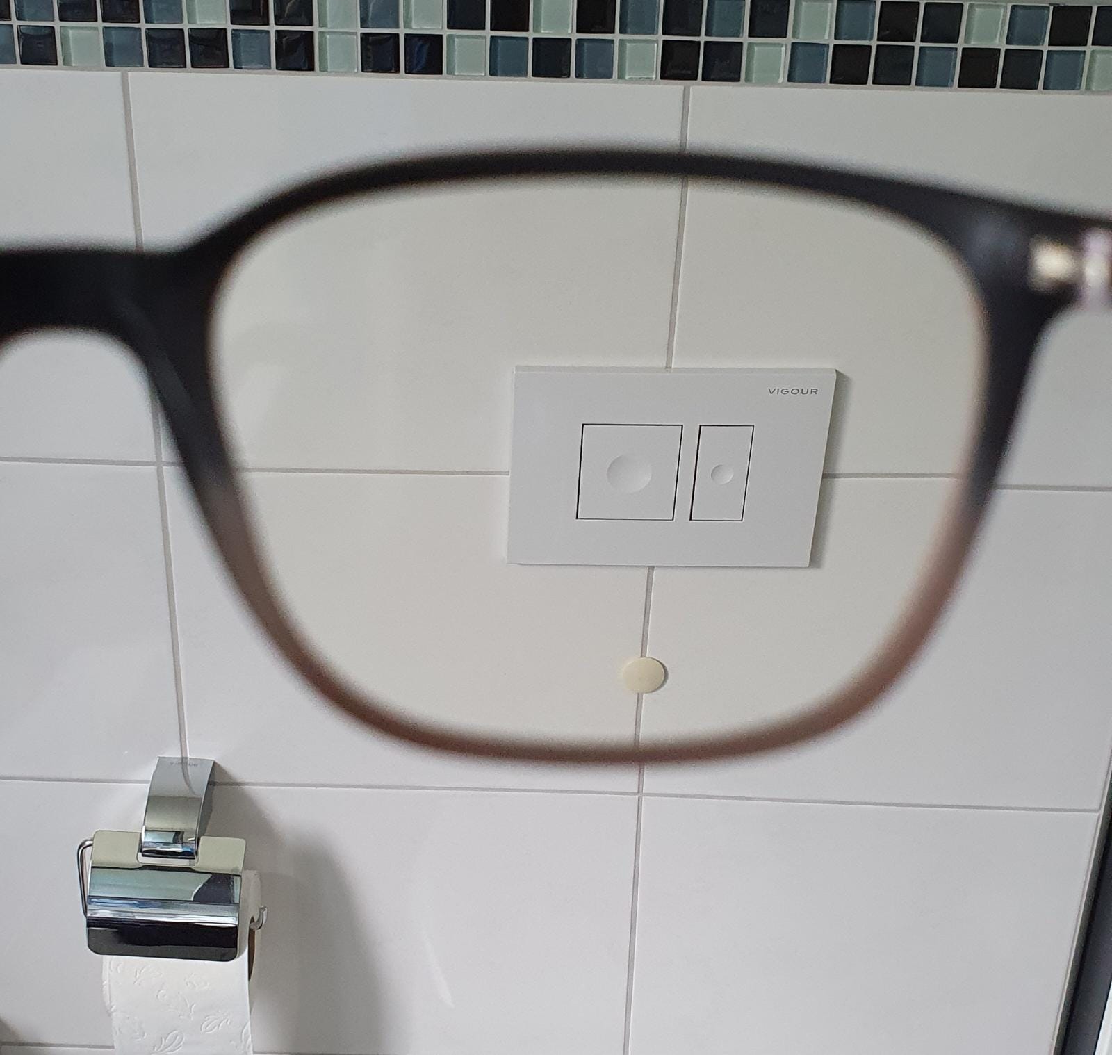

Ich habe auch mal ein Foto gemacht wo man den Effekt deutlich sehen kann.
Man sieht deutlich dass die Fliesen durch das Brillenglas betrachtet eine wärmere Farbe haben als die Fliesen außerhalb vom Brillenglas.

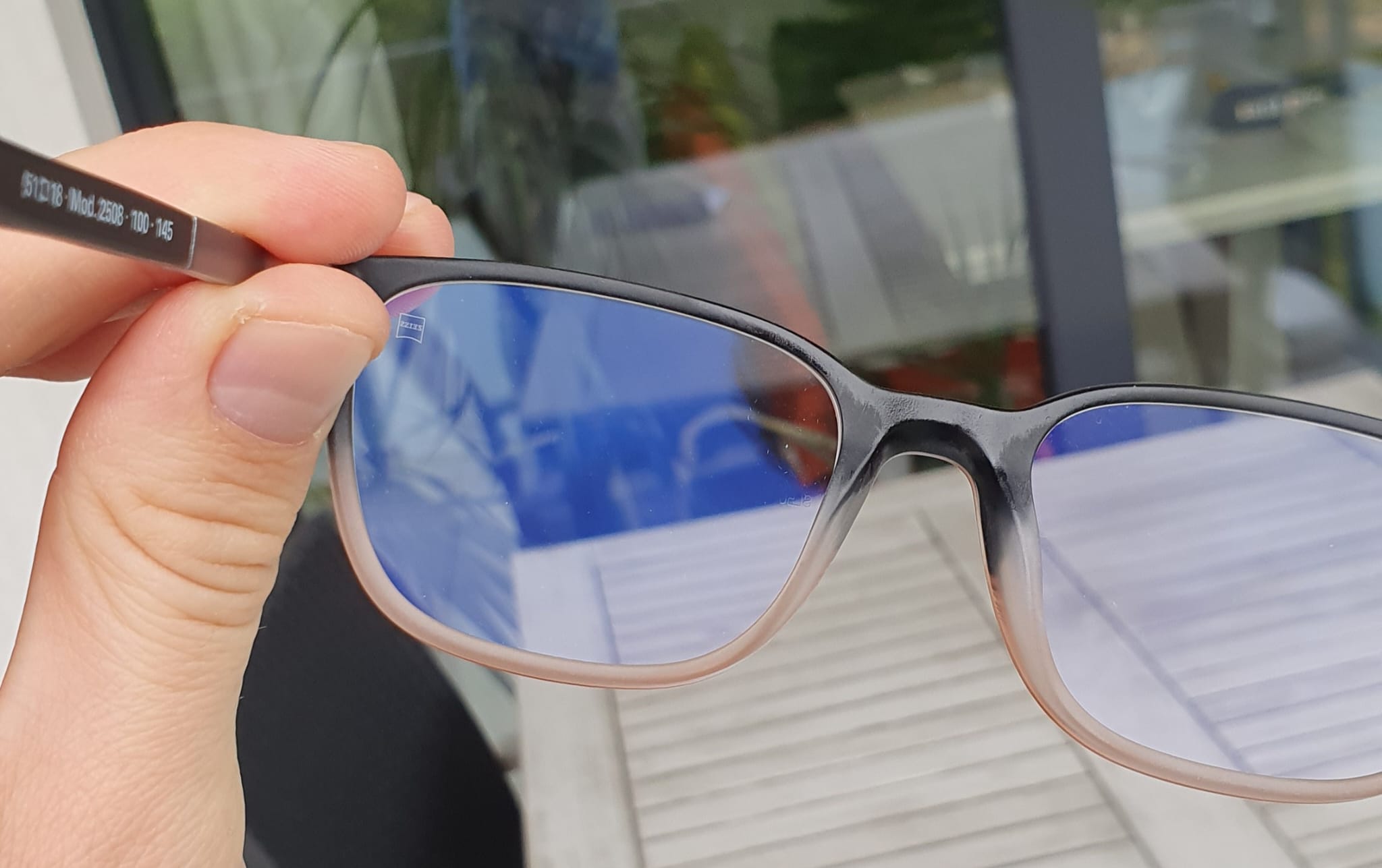

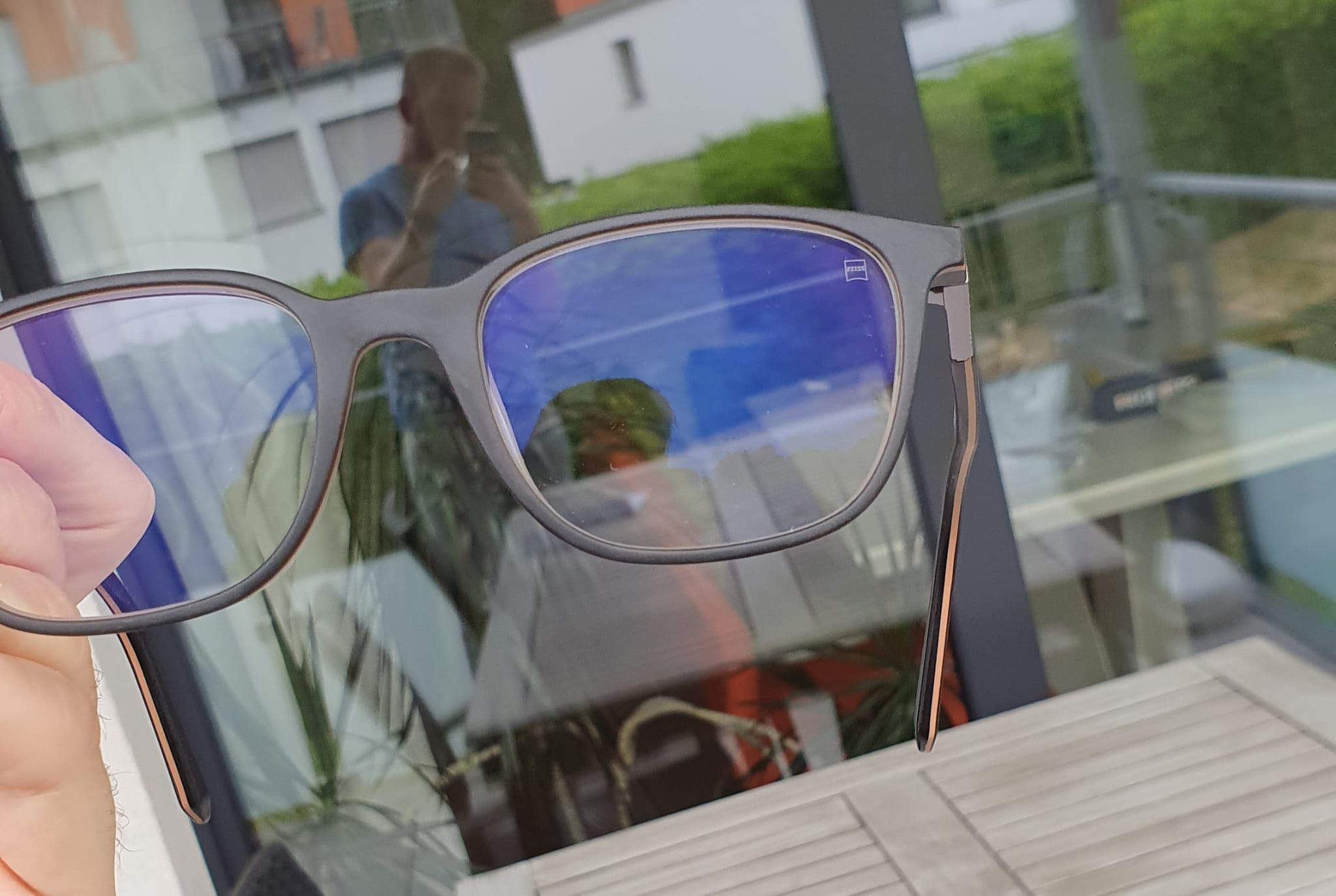

Bei meinen Gläsern habe ich jedenfalls von beiden Seiten der Gläser eine deutlich blaue Reflexion.

Ich dachte das anhand meiner Fotos mit der Farbtemperatur Veränderung, den Restreflexionen auf Glas Vorder und Hinterseite und der Erfahrung der hier anwesenden Fachleute die täglich solche Brillen in den Händen halten das recht schnell zu identifizieren sei welche Art von Glas bzw. Beschichtung die Brille hat.

Nein, die normalen 1,5er ohne Blaufilter haben keinen so garstigen Gelbstich wie auf dem Bild zu sehen.
Es würde schon mit dem Teufel zugehen, wenn hier wirklich Gläser ohne BlueGuard oder Blueprotect montiert wären. Nochmal hin gehen, nochmal nachfragen oder zumindest ein Foto vom Brillenpass hochladen, anders kann die Lösung nicht ohne raten gefunden werden.
