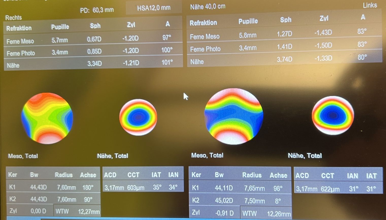

ich habe mal wieder eine dumme Frage.
Beim Rodenstockmessgerät (siehe Screenshot im Anhang) gibt es einen Wert "Nähe", der mit 3,34D und 3,74D (zu 0,67D und 1,27D Sph in der Ferne) gemessen wurde. Zudem steht dort "Nähe 40,0cm".
Bedeutet dies für eine Lesebrille würden ADD 2,5 "Alterszuschlag" benötigt? Dies kommt mir ziemlich viel vor. Ich bin 51 und kann bei ausreichend Licht die Zeitung noch ganz gut ohne Brille lesen. Der Optiker meinte der Wert wäre bei meinem alter uninteressant (wobei ich mir nicht sicher bin, ob er weiß wie alt ich bin, da er sich wunderte, dass ich am Computer eine Brille mit "Alterszuschlag" habe)
Vielen Dank

Re: Frage Wert "Nähe"
Der "Nahwert" bestimmt sich aus noch zu ermittelnder
Akkommodationsfähigkeit und der persönlich erforderlichen Nahdistanz.
Beides kann durch den Optiker des Vertrauens herausgefunden werden.
(Immer Addition 2.5 dpt. für 40cm Lesedistanz zu geben
ist grundsätzlich falsch.)
Da wurde aber bestimmt noch eine andere Messung zur
Bestimmung des tatsächlichen Bedarfs vorgenommen?!
Wir unterscheiden nämlich zwischen "Idealkorrektur" und
benötigter Gebrauchskorrektur.
Das kann deutliche Unterschiede in der Stärke bedingen.
Gruss "OG"
Beitrag von xz71 »
Danke für die Aussage. Bei der Messung ging es um die Fernbrille, daher wurde bzgl. Nähe nichts weiter gemessen...
