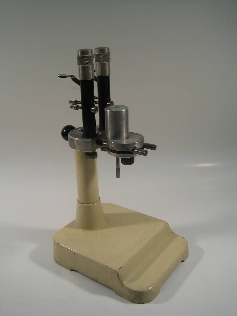

Und auch richtig, wie an anderer Stelle erwähnt, es gab zum Verglasen/Kleben der Polymil-fassungen eigens eine Haltevorrichtung; du liebe Zeit, da kommen Erinnerungen auf ...

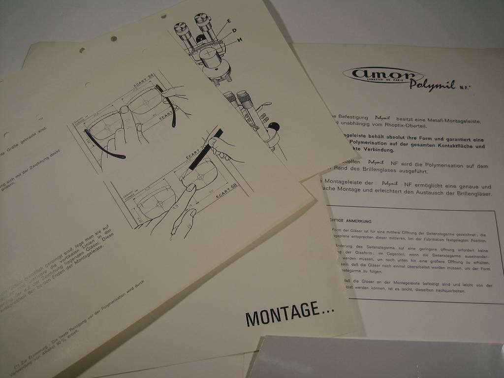

.... und eine orig. "Verglasungshilfe" (siehe Beitrag oben) hab ich mittlerweile auch:
k-Polymil AMOR 019.JPG (31.57 KiB) 53497 mal betrachtet
k-Polymil AMOR 016.JPG (61.73 KiB) 53497 mal betrachtet
