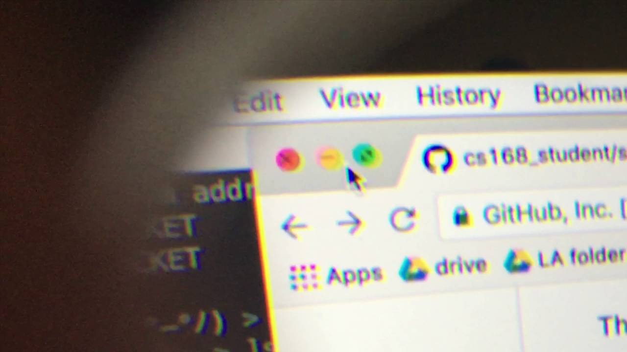

genau, bei so einem hohen Brechungsindex könnte die dadurch auch sehr hohe chromatische Abberation zu einer unschönen Überraschung führen, wenn man oft seitlich durch die Brille schaut (also eher die Augen als den Kopf bewegt):
Ich kann nur von mir persönlich sprechen: mir fallen diese Farbsäume schon bei 1.6er Material leicht störend auf, aber nur am Bildschirm. In der Natur, draußen bei Tageslicht stört es mich hingegen gar nicht. Es gibt laut eines Optikers wohl auch eher wenige Menschen, denen es überhaupt auffällt. Diese Aussage bezieht sich aber ziemlich sicher auf das meistverkaufte (?) 1.6er Material, wie ich annehmen darf.
Es gibt einen "Trick", damit die Gläser auch bei hohen Dioptrien noch relativ dünn bleiben: wähle möglichst ganz kleine, runde / ovale Gläser + randlose Brille (bei einer randlosen Brille sieht man - meiner Meinung nach - nicht so aufdringlich, daß es eine Schubert/Steve-Jobs/PeterLustig-Brille ist...
