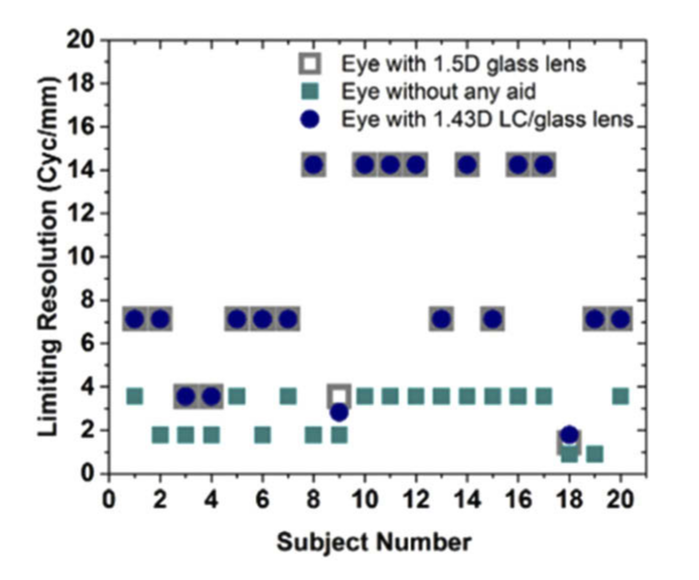

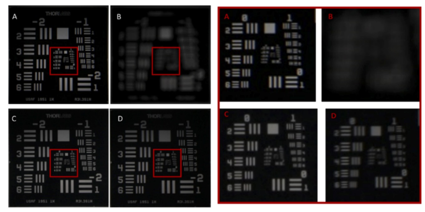

Die Testbilder sehen überzeugend aus und die kleine Studie mit 20 Teilnehmern zeigt, daß die gleiche Visusverbesserung wie mit einer normalen Korrekturlinse gleicher Stärke erreicht werden kann.
Muster in 72 cm, aufgenommen mit einer auf unendlich fokussierten Kamera.
A) mit normaler 1.5D Linse; B) ohne Korrekturlinse; C) mit tunable LC-Linse.
rechts, A,B,C rot umrahmt: vergrößerter Ausschnitt.
20 Probanden. blau: LC-Linse; grau: 1.5D Glaslinse
