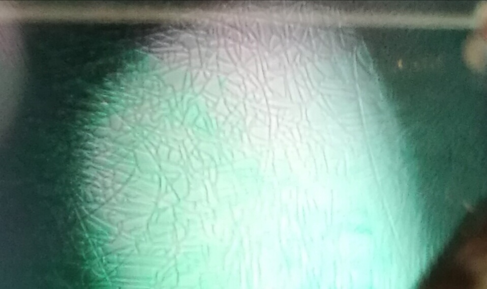

ich trage seit 20 Jahren Brillen und arbeite als Laserphysiker, habe demnach Erfahrung im Umgang mit teuren Optiken und deren Reinigung. Hier etwas, was mir noch nie unter gekommen ist:
Zwei Brillen mit gleichen beschichteten Kunststoffgläsern (leider nichts genaueres bekannt) sind jeweils innerhalb von 1/2 bis 1 Jahr beschädigt. Die erste Brille wurde zu Hause abgespült, mit Spüli zwischen zwei Fingern gereinigt, abgespült und mit dem beigelegten Mikrofasertuch trocken getupft. Die zweite Brille liegt nur im Büro am PC, kommt alle 2 Wochen ins Ultraschallbad (Texapon und Glucopon -> Grundsubstanz Spüli ohne Zusatz), wird abgespült und mit gereinigter Druckluft trocken gepustet. Beide Gläser sehen wie auf dem Bild aus. Die Verläufe und Muster der “Risse“ sehe mir stark nach einer defekten Beschichtung aus und nicht nach Kratzern. Ist bei beiden Brillen gleich. Habt ihr eine Idee/Erfahrung?
Vielen Dank :-)
Re: Beschichtung oder Kratzer?
Vermutung: thermische Mißhandlung (60° oder mehr)
z.B. im Auto oder in der Sonne (oder beides, da gibt es dann locker über 100°) liegen gelassen
Klassisches Bild von Temperaturschaden. Sehr schnell sehr viel kälter/heißer.
Glas und Beschichtung dehnen sich unterschiedlich stark aus -> diese typischen "Mosaikrisse".
Gern auch als "Spinnennetz" beschrieben. Würde ja hier gut passen. Wie das zustande kommt wenn die Brille nur am PC liegt? Gute Frage.
Schichtdefekt schaut ganz anders aus:
Ausgeblichen / stumpf -> defekte Entspiegelung (passiert aber schnell, nicht erst nach Monaten / Jahren und lässt sich fast schon abreiben)
Blättert ab -> mangelnde Schichthaftung
viele parallele Striemen (wie Bürstenstriche) -> Spannungsrisse, Montageproblem
Aber geh doch mal hin und schau was die sagen. Oft kann man sowas kulant regeln.

Hallo zusammen und vielen Dank für die ersten Antworten.
Bei der unterwegs-Brille wäre ein Kontakt mit hohen Temperaturen im Auto tatsächlich möglich (Wechsel auf Sonnenbrille). Bei der PC-Brille wirklich ausgeschlossen. Auch im U-Schall-Bad oder beim Reinigen mit der Hand kam nur ~20°C Leitungswasser zum Einsatz.
Es ist halt verwunderlich, dass unterschiedlich genutzte und unterschiedlich gereinigte Brillen den gleichen Verschleiß zeigen.
Ich werde mich natürlich noch an den Optiker wenden, wollte aber erst mal ein paar Ideen / Argumente parat haben :-).

Jan379 hat geschrieben: mit Spüli zwischen zwei Fingern gereinigt, abgespült und mit dem beigelegten Mikrofasertuch trocken getupft.
Unabhängig von allen anderen Aspekten : Spüli war früher allgemeine Empfehlung, aber mittlerweile definitiv nicht mehr.
Weil die heutigen Ultra- Spülis, wie die meisten Haushaltsreiniger, sowas von "wirksam" aka chemisch agressiv sind.
Die reinigen Dein Tafelglas bis dort, sind aber für relativ empfindlichere Entspiegelungsschichten einfach zu krass.
Können je nachdem die ET aufweichen, direkt beschädigen, oder an kleinsten Kratzern unterwandern.
Wenn sowas, dann notfalls nur vorverdünnt und gleich wieder abspülen. Besser aber : Was milderes, also so Haka- Spüli etc,
oder überhaupt was eher seifiges, also eher milde Tenside drin, oder gerne auch ein auf Brillengläser optimiertes Spray z.B.

Wir hatten bei solchen Beschädigungen auch schon mal das Ultraschallgerät, als Verursacher, in Verdacht.
Kalle
Karl Valentin 1882 - 1948
Kalle hat geschrieben:Wir hatten bei solchen Beschädigungen auch schon mal das Ultraschallgerät, als Verursacher, in Verdacht.
Kalle
Ja, wenn das Wasser darin zu warm ist (oder geworden ist).
Im Grunde achtet aber jeder auf sowas.
Kalle
Beiträge: 2119
Wohnort: 82377 Penzberg
Beitrag von Kalle »
Nicht nur das, auch wenn die Brillen zu lannge "geschallt" werden! Nach dem Motto je länger desto besser. Ich erinnere mich an ein Gespräch mit einem Vertreter der uns den Rat gegeben hat-nicht länger als 20 Sec.- . Ja und dann gibt es noch verschiedene Frequenzen. Einige Geräte taugen nur für Mineralgläser. Das Gespräch ist aber schon sehr lange her. Wir halten seit dem die Zeitempfehlung ein. Wenn nötig dann auch mehrmals. Rein und raus im Intervall.
