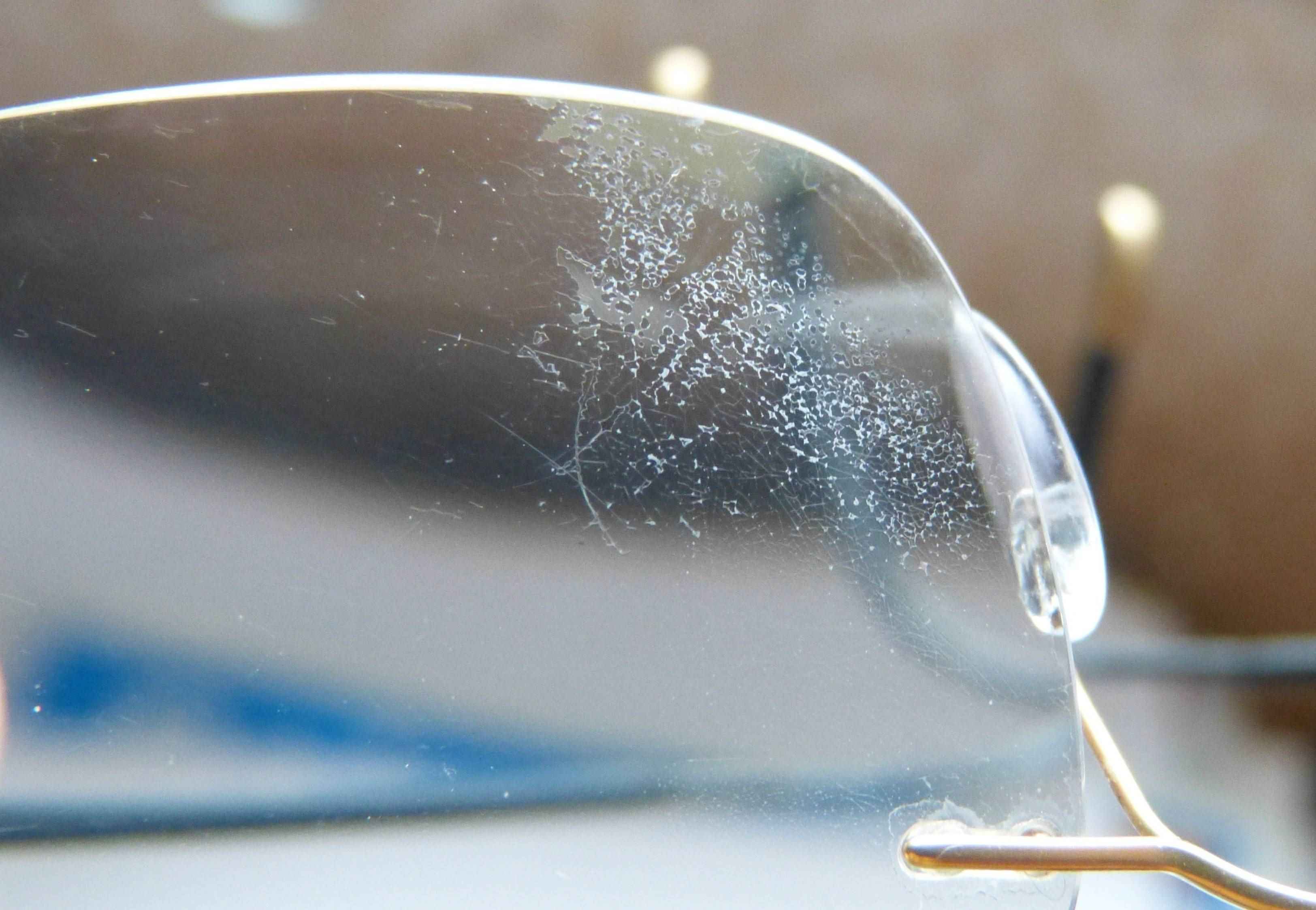

Sehr geehrte Damen und Herren,
hiermit möchte ich Ihnen ein Problem vortragen, welches mich im Moment sehr ärgert.
Seit Jahrzehnten trage ich eine Brille mit Gleitsichtgläsern. In fast allen Fäl-len waren dies Varilux-Gleitsichtgläser aus dem Haus Essilor. Und ich war in dieser gesamten Zeit sehr zufrieden mit der Qualität der Gläser.
In der gesamten Zeit habe ich alle Gläser sorgfältig geschont, geschützt auf-bewahrt und nur mit klarem Wasser und einem kleinen Zusatz eines Spül-mittels gereinigt. Angebotene Brillenschutztücher habe ich beispielsweise nie benutzt.
Seit einigen Wochen habe ich allerdings bemerkt, dass auf den aktuellen Gläsern eine leicht blinde Schicht punktuell auftrat, vor allem im Bereich der Nasenflügel auf der Außenseite der Gläser. Es fühlt sich an wie eine leichte Riffelung. Ein Besuch bei meinem Optiker und eine genaue Untersu-chung brachten als Erklärung, dass die äußere Schicht beginnt, sich teilwei-se von der Oberfläche der Gläser abzulösen. Hierdurch entsteht diese ge-fühlte Riffelung.
Da bei allen - noch vorhandenen - älteren Gläsern nie ein solches Problem aufgetreten ist, bin ich der Meinung, dass hier ein Qualitätsmangel vorliegt und habe das Problem dem Kundendienst der Firma Essilor geschildert. Der Kundendienst ist aber der Meinung, dass ich mich an meinen Optiker halten soll. Aber der kann ja nichts für das Problem – das Problem sind die Gläser und damit der Hersteller. Auf weitere Mails antwortet der Kundendienst der Firma Essilor nicht mehr. In meinen Augen eine Frechheit.
Die Gläser sind im Jahr 2016 gekauft worden. Es handelt sich dabei um fol-gendes Produkt:
Essilor, VX Physio Stylis, CRZ Forte UV/Precal
R: Sph: +4,00 Zyl -1,25, Achse 105
L: Sph +3,75
Add: beide 2,75
Was sagen die Fachleute zu diesem Problem, vor allem aber zum Verhalten der Firma Essilor? Da bei allen älteren Gläsern dieses Problem nicht aufge-treten ist, vermute ich evtl. ein Problem bei der Fertigung der Gläser. Gerade zur Klärung aber müsste die Firma Essilor ein Interesse haben.

Da ist die Gewährleistung schon seit 4 Jahren rum. Auch die Garantie die bei hochwertigen Beschichtungen bei 3 Jahren liegt ist abgelaufen.
Das Leben kann schon sehr hart sein.
Zudem, wenn es ein Fertigungsproblem wäre, dann hätte sich die Beschichtung nach wenigen Monaten verabschiedet.

Sehe ich auch so; abgesehen davon hilft vielleicht ein Bild bei der Ursachenforschung...

Lutz hat nach einem Bild gefragt.
Kein Problem!
Das Problem liegt im Moment bei der Daeigröße: ich bin jetzt auf 500 kB herunter gegangen.
Wie große darf eine Datei sein?
Brille EAR 3.jpg (232.88 KiB) 15124 mal betrachtet
Re: Ablösung der Schutzschicht
Ja, deine Beschreibung passt zum Bild!
Diese Gläser sind hinüber.
Kann es sein, das die Gläser an diesen Stellen öfter oder dauerhaft Hautkontakt haben? Dann hätte hier auch der saure Hautschweiss bei der Beschädigung mitgeholfen.

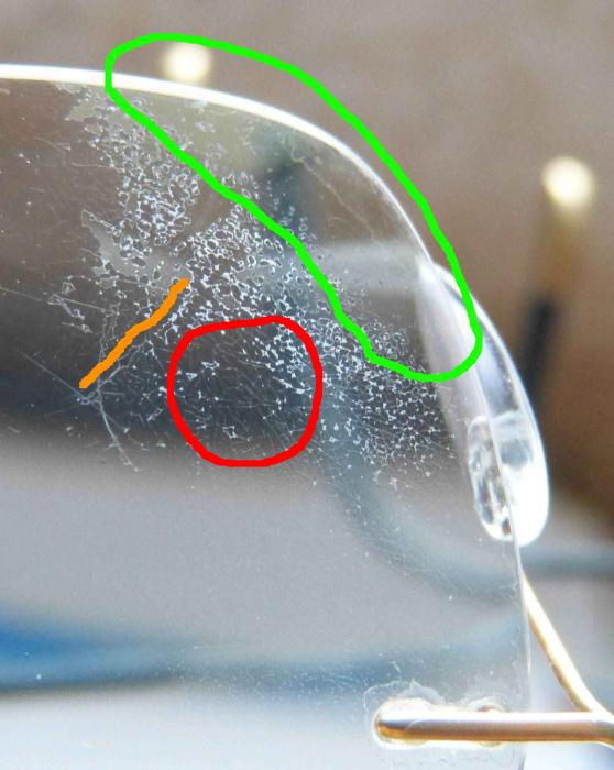

Brille EAR 3.jpg (52.22 KiB) 15118 mal betrachtet
Ich würde das so interpretieren:
Grün: Hier hat die Kante des Brillenglases gelegentlich die Haut berührt; Schweiß, Fett o.ä. haben die Beschichtung quasi "unterwandert" und in Kombination mit mechanischen Einflüssen großflächig abgelöst.
Orange: parallel zu der eingezeichneten Linie gab es anscheinend einen Kratzer in der Oberfläche, der mit bloßem Auge vielleicht nicht mal zu sehen war; dadurch ist die Schicht aufgebrochen und löst sich jetzt langsam entlang des Kratzers ab.
Rot: diese "eisschollenartige" Oberfläche könnte auf einen abrupten Temperaturwechsel hindeuten; Trägermaterial und Schicht(en) dehnen sich schlagartig unterschiedlich stark aus, und die Oberfläche reißt.
Auch an den Bohrlöchern fängt es langsam an. Mein subjektiver Eindruck über die Jahre ist, daß man entweder relativ weniger Kratzer in der Fläche und Schichtablösungen am Rand sieht oder aber Kratzer in der Fläche und keine Schichtablösungen am Rand (je nach Härte und Sprödigkeit der Beschichtung).
Daß das 1.67er-Material sowieso eher heikel ist, wurde ja schon erwähnt...

Die Anfrage wurde keineswegs ignoriert, aber zunächst habe ich mich über die technischen Details eines Brillenglases informiert. Und die Antworten von LUTZ haben mich als Ingenieur voll überzeugt. Mir war nicht klar, dass auch der Hautkontakt so eine entscheidende Auswirkung hat, da ich annahm, dass an dieser Stelle ein Hautkontkat normal ist.
Daher meine ursprüngliche Annahme, dass ein Brillenglas bei ordentlicher Pflege und wenn man es nicht Lösungsmitteln wie Aceton oder Ethylalkohol aussetzt und bei Glas auch nicht mit Flusssäuredämpfen in Berührung kommt, solch ein Glas zunächst Jahre hält. meist gibt es ja andere Gründe für das Wechseln der Gläser. Wie schon erwähnt, haben alle vorher eingesetzten Gläser nicht im Ansatz solche Ablösungen gezeigt. Vielleicht liegt es am 1,67-er Material.
Produktionsprobleme zeigen sich innerhalb der ersten Wochen.
Entweder die Beschichtung hält, oder nicht.
Deine Gläser waren (relativ sicher) mal zu heiß. Auto, Sauna, was auch immer. Das muss nicht kürzlich gewesen sein, kann auch Jahre zurückliegen.
Dieses Eisschollenmuster über das ganze Glas ist typisch dafür.
Das wäre auch innerhalb der 3 Jahre kein Garantiefall, allerhöchstens Kulanz. Die Gläser müssen das nicht aushalten, dafür sind die nicht gemacht.
Die anderen Schäden die Lutz so schön erklärt hat sind wahrscheinlich die Konsequenz aus dem Hitzeschaden.
