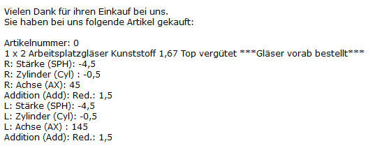

2. Angaben zu den 2014 gekauften Linsen:

Bei dieser Arbeitsplatzbrille wurde im unteren Bereich ein Nahzusatz von 2,00 dpt eingearbeitet, und der obere Bereich wurde seinerzeit auf eine maximale Sehentfernung von 2,0 m angepaßt.

Verordnet und geliefert wurde damals für die Nähe ein Wert von sph -4,5 (und Zylinder), nach der neuen Verordnung sind es sph -3,75 (und Zylinder), d.h. es wurde eine zusätzlich erforderliche Nahunterstützung von +0,75 festgestellt.
Wenn also alle Angaben so korrekt sind, hast Du eine acht Jahre Brille, mit der Du in der Nähe nicht so gut siehst, wie Du sehen könntest, und die Du im Straßenverkehr (egal ob mit dem Auto, dem Zweirad, zu Fuß oder auf Knien*) nicht benutzen solltest.
