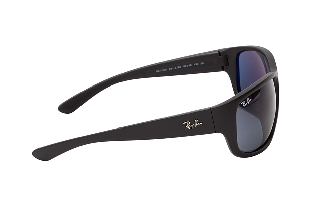

Hallo, ich möchte gerne eine curved Sonnenbrille, in meinem Fall eine RB4300 mit Gleitsichtgläser verglasen lassen. Welche Rolle spielen dabei die verschiedenen Sehbereiche, finden diese bei sehr stark gebogenen Gläsern auch ihre Anwendung oder kann man das getrost außer Acht lassen. Ich habe bereits verschiedene Preise eingeholt und würde ganz gerne etwas sparen wenn es nicht unbedingt nötig ist.
Die zweite Frage gilt dem Brechungsindex, welchen ästhetischen Unterschied macht es bei den großen und stark gebogenen Gläsern zwischen 1,5 und 1,6? Je nachdem lässt sich hier auch wieder einiges sparen.

Was für Dich "unbedingt nötig" ist, müßest Du entscheiden. Unterschiede bezüglich des Sehkomforts gibt's jedenfalls...
Jörresch hat geschrieben:Die zweite Frage gilt dem Brechungsindex, welchen ästhetischen Unterschied macht es bei den großen und stark gebogenen Gläsern zwischen 1,5 und 1,6? Je nachdem lässt sich hier auch wieder einiges sparen.
1.6 ist dünner als 1.5; um wieviel, das könnte Dein Augenoptiker oder sein Glashersteller Dir ausrechnen - ohne vollständige Daten läßt sich dazu überhaupt nichts sagen. Abgesehen von ästhetischen Unterschieden gibt es auch Unterschiede z.B. bezüglich der Bruchfestigkeit...

Okay das wird doch etwas komplizierter als gedacht, werde mich dann besser vor Ort beraten lassen. Vielen Dank.
Beiträge: 3283
Re: Sehbereiche bei curved Sonnenbrille
Such dir nen Optiker, der ne Direktverglasung von der Firma RayBan anbietet. Die Gläser sind bereits fehlerkorrigiert (wegen der Durchwölbung mehr als nötig) und sind "relativ" günstig.

Nichts einfacheres als das, wenn ich in einen Laden gehe und nach einer Direktverglasung von RayBan frage, werden die doch sicher ihre eigenen Verglasungen verkaufen wollen. Oder wie bekommt man heraus, ohne von Laden zu Laden hausieren zu müssen, wer sowas anbietet?
Beiträge: 2371
Jeder der Ray Ban fürt kann das mWn anbieten. Warum sollte man eigene Gläser lieber verkaufen? Das macht viel mehr Arbeit und ist dadurch idR teurer. Musst ja nicht hausieren, es gibt Telefone und Email.

Jörresch hat geschrieben:Nichts einfacheres als das, wenn ich in einen Laden gehe und nach einer Direktverglasung von RayBan frage, werden die doch sicher ihre eigenen Verglasungen verkaufen wollen. Oder wie bekommt man heraus, ohne von Laden zu Laden hausieren zu müssen, wer sowas anbietet?
Wer RayBan hat, kann bei denen auch die Verglasung ordern. So einfach kann das sein. :P
Aber nur als Komplettbrille, also Fassung im Internet kaufen und denn die Gläser machen lassen geht nicht.
Herausbekommen ohne überall hinzugehen klappt, wenn du eine postalische Anfrage mit frankiertem Rücksendeumschlag an jeden Optiker innerhalb deines Aktionsradiusses schickst. Oder gabs da schon wieder was moderneres...?
