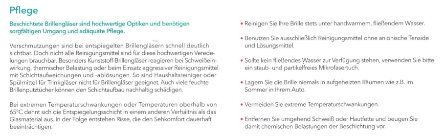

Welches sind denn diese Spezifikationen beispielsweise? Sollten diese den Kunden nicht mitgeteilt werden? Evtl. auf einem Handzettel.
Ja.
Beispielhalber:
LutzW
Beiträge: 13
Registriert: Donnerstag 8. April 2021, 12:34
Re: Glas zu schwer, Kunststoff zerkratzt
Beitrag von LutzW »
Karoshi hat geschrieben:
LutzW hat geschrieben:
Karoshi hat geschrieben:[...][...]
Ja.
Beispielhalber:
Gut, eine Pflegeanleitung.
Spezifikationen sollten eigentlich techn. Daten sein, die auch einen Vergleich zwischen verschiedenen Gläseranbietern ermöglichen. Z.B: Kratzfestigkeit, Sperrung ab welcher Grenzwellenlänge durch Blaufilter, Dämpfung des UV-Lichtes, zulässiger Temperaturbereich/Schock usw..
