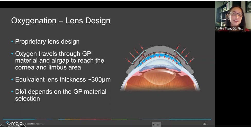

Screenshot aus diesem Video bei 37min:15sec https://www.mojo.vision/webinars/augmen ... y-impaired
Es scheint wohl ein Luftspalt zwischen Cornea und "Kontakt"linse zu bestehen. Da kann ich mir dann auch besser die Abbildung des Mikrodisplays vorstellen: vermutlich ist einfach eine sehr kleine Sammellinse vor dem winzigen Display in das Material eingearbeitet.
Re: Mojo Lens: Augmented Realtiy Kontaktlinse :?:
Hm, ein "Luftspalt" wirds wohl nicht sein. Ist wahrscheinlich eher Tränenflüssigkeit. Allerdings steht da "airgap". Also wird die Hornhaut nicht mehr mit Flüssigkeit versorgt. Supi.
Wie sauerstoff- und flüssigkeitsdurchlässig die wohl im Allgemeinen ist. Wahrscheinlich wie die farbverändernden Kontaktlinsen. Also gar nicht.
"Dk/t depends on the GP material selection"... Also keine klare Angabe.
Die Stromversorgung erfolgt per Induktion? Oder am Besten baut man da noch kleine tränenflüssigkeitgetriebene Turbinen ein, bei jedem Zwinkern gibts nen Energieschub.

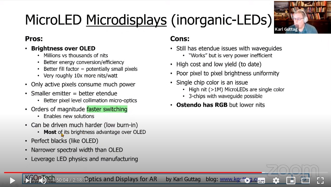

gerade gefunden in einem Talk von Karl Guttag (sein Blog ist auch lesenswert - er ist ein Guru im Bereich AR-Technologie: https://kguttag.com/)
Scheinbar kann man Mikro-LED Displays wirklich "per-pixel" mit winzigen Linsen ausstatten:
https://www.youtube.com/watch?t=3623&v=E1f9C2lCm2Y
Damit wäre die Kollimation im Grunde glaubwürdig erklärt!

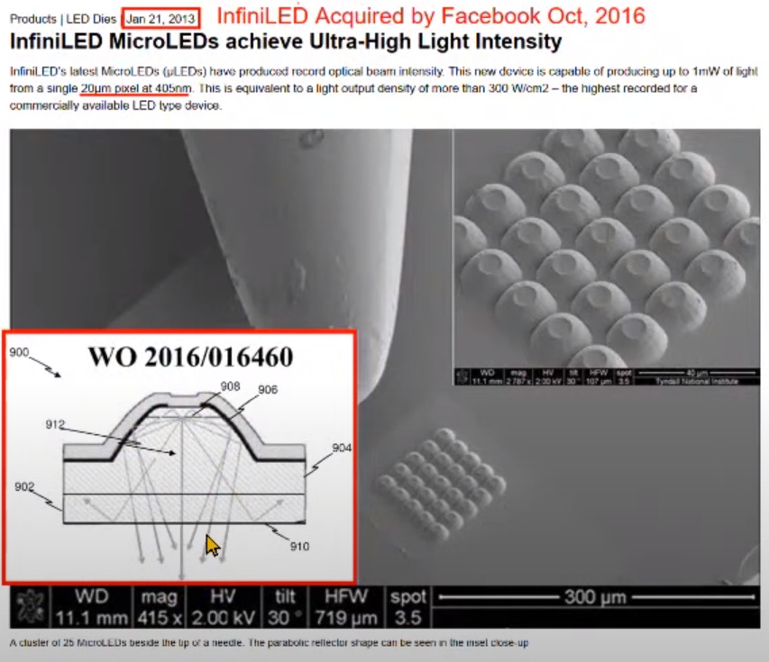

Ich werde mal recherchieren, ob das wirklich per-pixel so möglich ist.
And
Beiträge: 258
Beitrag von And »
Tatsächlich: hier ein Patent, welches winzige Hohlspiegel für jede Micro-LED beschreibt:
http://www.sumobrain.com/patents/wipo/C ... 6460A1.pdf
