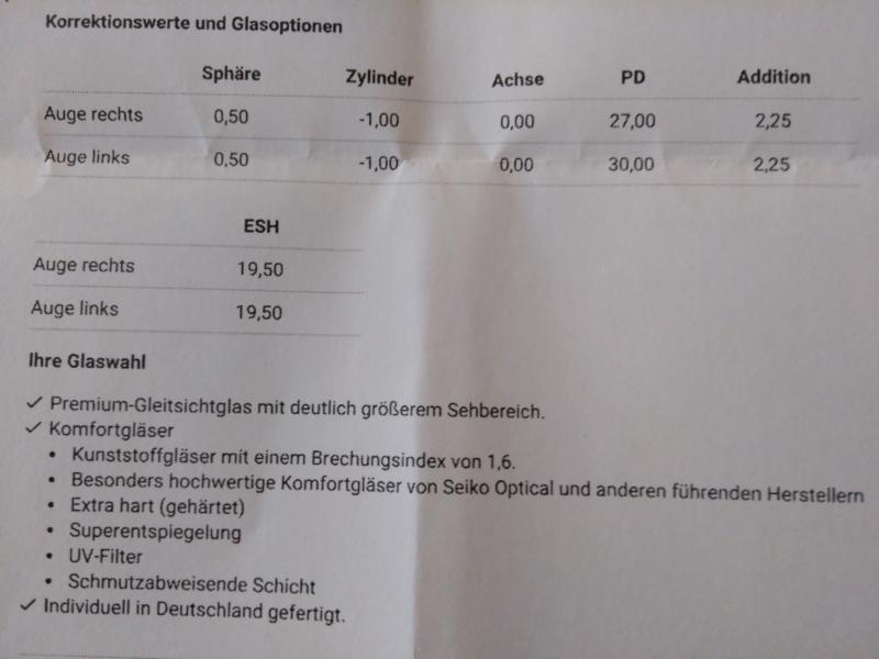

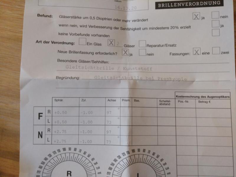

meine Werte vom Optiker wurden von einem Augenarzt noch einmal angesehen. Der war überhaupt nicht von den Prismen überzeugt und meinte, die wären evtl. zu stark. Daher war ich Mitte Dezember bei der dortigen Orthoptistin, die mit speziellen Tests das überprüfen sollte.
Sie meinte dann, da dies meine erste Brille sei und ich noch nie Prismen hatte, wäre das viel zu stark und ich würde Probleme bekommen.
Überkorrektur wäre auch nicht gut und daher soll ich erst einmal mit einer Gleitsichtbrille anfangen. Wenn ich damit nicht zurecht komme, soll ich wieder kommen.
Nun war ich am Montag beim anderen Optikergeschäft und dort hat die Dame dann bei dem ausgesuchten Gestell gemessen und etliche Markierungen auf das Glas gemacht. Dann sollte ich noch einmal hier und dorthin gucken.
Ich habe dann bezahlt, die Rechnung mit der Verordnung bekommen und Zuhause habe ich dann erst gesehen, dass die Werte im Laden andere sind. Ist das so korrekt?
Danke für eure Hilfe!

Re: Soll erste Brille bekommen, viele Fragen
ob das korrekt ist ? Entschuldigung, wir waren weder dabei, noch hat einer von uns diese Messungen durchgeführt,
geschweige wissen iwr, was gemacht wurde..
deshalb: keine Ahnung, dazu können wir nix sagen! Das wird einzig die Praxis zeigen!
nur soviel:
eine erste Gleitsichtbrille mit einem Nahzusatz von 2,25 ist schon sportlich -
kann gut gehen, (oder auch nicht...)
PD-Unterschiede von R zu L von 3mm haben wir auch nicht jeden Tag...
Dann sind Prismen vorhanden, aber anscheinend nicht korrekturbedürftig... (oder doch ?)
Gläser von Seiko oder von irgendjemand anderes - naja, da hätte ich schon meine Zweifel, was da verbaut wird...
- weil führende Hersteller bzw. Glasliefernaten haben wir knapp 70 (!) alleine in Deutschland, alle sind irgendwo führend :-)
Die "Achsen" der Hornhautverkrümmungen auf der Verordnung sind R und L schon deutlich unterschiedlich zum "Auftragsformular"
"individuell" gefertigt ? Naja, das sind alle Gleitsichtgläser, weil jedes Auge ist einzigartig, dass muss und kann nur einzeln gefertigt werden...
...und exakt gleiche Einschleifhöhe bei 3mm PD-Unterschied das kann es durchaus auch geben, eher selten...
Also von meiner Seite aus viel Glück und Erfolg mit dieser Brille..
(wenn nicht ? gibt es eine Rücknahmevereinbarung ?)
