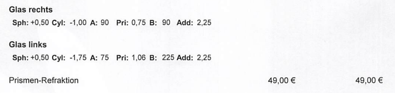

Meine gemessen Werte hänge ich mal mit an.
Haben wir den teuersten Optiker am Platz für den Sehtest ausgesucht oder ist das von den Kosten normal? Ich meine, wenn ich zwei Brillen brauche und ich selbst die günstigsten Gestelle nehme, bin ich bei 2200 Euro. Da ist noch nicht mal die Brille von meinem Mann mit dabei.
Als Rentnerin ist das schon heftig.
Oder soll ich noch einmal abwarten, was der Augenarzt sagt? Oder bei einem anderen Optiker nach einer günstigeren Alternative gucken?
Worauf soll ich bei den Gläsern und den Gestell achten?
Vielleicht ist es ja tatsächlich normal, dass Brillen so teuer sind. Ich habe echt keine Ahnung.

deine Verwirrung kann ich verstehen, wenn man sonst noch nie Brille getragen hat. Da wir nicht dabei waren und nicht beurteilen können was jetzt wie gesagt oder gemessen wurde ist es schwer, eine wertende Aussage zu treffen. Mich wundert nur die seltsame Aufteilung der Prismen. Zudem ist kein Visus ohne Korrektion und Visus mit Korrektion dokumentiert, gehört meiner Meinung nach mit auf die Verordnung (vor allem wenn man dafür bezahlt).
Mein Tipp: Hole dir eine zweite Meinung von einem anderen Optiker ein, wenn du dir unsicher bist. Kläre im Vorfeld die Kosten für die Messung etc. ab und erläutere dein Anliegen. Bzgl. Preisen: Wenn du die empfohlene Korrektion finanziell nicht aufbringen kannst oder willst, sollte man dir auch günstigere Varianten anbieten. Und bei was für einem Edel-Optiker bist du denn gelandet dass es nur Fassungen ab 200€ aufwärts gibt? :shock:
Wie gesagt, aus der Ferne zu beurteilen was jetzt passt oder nicht passt ist schwer. Aber wenn du dich dort unsicher gefühlt hast, schadet es ja nicht eine zweite Meinung einzuholen. Was die Verordnung betrifft eher vom Augenoptiker, denn die fachgerechte Refraktionsbestimmung fällt eher in das Aufgabengebiet eines Augenoptikermeisters/Augenoptikermeisterin, und nicht in das des Augenarztes. Dieser ist primär für die medizinische Untersuchung deiner Augen da. Ab und an mal einen Augenarzt aufzusuchen ist allerdings nicht verkehrt.

Soll ich bei dem Optiker noch einmal wegen der Prismenaufteilung und dem Visus nachfragen?
Was ist denn seltsam an der Prismenaufteilung?

Wie gesagt, ab und an sollte man einen Augenarzt aufsuchen, die Erfahrung lehrt allerdings den Sehtest lieber vom Optiker machen zu lassen. Also für den Sehtest wenn zu einem 2. Optiker
Die prismatische Wirkung wird üblicherweise gleichmäßig auf beide Augen verteilt. zudem wird die Basislage um 180° verändert, sprich wenn R Basis 90° sind müssten es L 270° sein, und nicht 225°. Beides trifft bei dieser Verordnung nicht zu, R/L sind unterschiedliche Prismen in nicht zueinander passender Basislage. (An dieser Stelle mögen mich die Prismenexperten bitte korrigieren, falls ich Unsinn erzähle)

Okay, zweiter Optiker und Sehtest ist notiert. :D
Du meinst, wenn Prismen eingearbeitet werden müssen, dann auf beiden Gläsern?
Wir hatten bei dem Sehtest so ein Kreuz und da war der linke waagerechte Strich nach unten versetzt und der untere senkrechte Strich gering nach rechts verschoben.
Der obere und rechte Strich waren okay. Da hat die derart viele Gläser in die Testbrille getan und probiert, bis das so einigermaßen wieder ein richtiges Kreuz war.
Vielleicht braucht das eine Auge nur das Prisma??

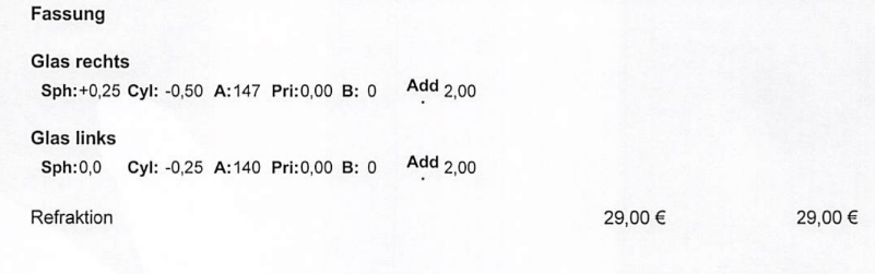

Bei meinem Mann wurden diese Ergebnisse geschickt. Fehlt da auch was?

Die Prismenmessung mit 49,00 Euro ist als günstig zu bezeichnen und die Refraktion bei deinem Mann mit 29,00 Euro ist ein normaler Preis.

zur Prismenstärke:
das sind 0,75 B 90 rechts, und 0,75 B 270 links, P Höhe gesamt 1,5
links ist aber noch ein Seitenprisma Basis innen mit dabei, P 0,75 B 180
verteilt wären die resultierenden Prismen R: 0,84 B 64 / L: 0,84 B 244
