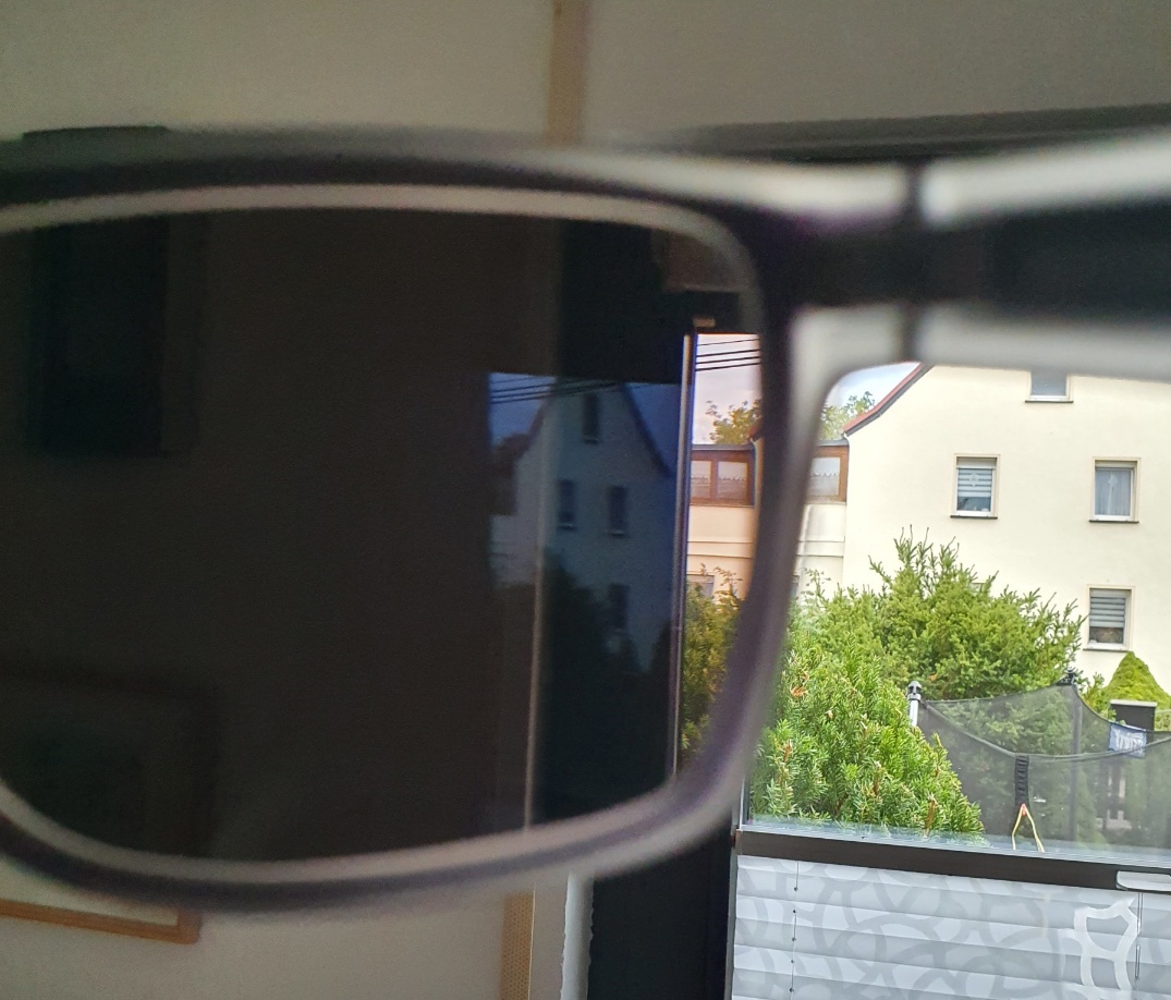

ich brauche mal optischen Rat. Ich habe mir online bei der großen Kette mit A eine neue Sonnenbrille gegönnt und damit es besonders stylish aussieht, dieses Mal mit einer Verspiegelung. Als die Brille ankam, dachte ich sehe nicht richtig. :shock: Es ist alles scharf, aber ich sehe als Brechung/Spiegelung versetzt und verzerrt alles doppelt. Und durch die unterschiedliche Versetzung des linken und rechten Glases quasi alles dreimal. Soweit ich mich an Zeiten ohne Brille und die früheren 90er, wo Verspiegelung auch schon mal in war, erinnern kann, ist das doch nicht normal. Die beigefügten Originalgläser, ebenfalls verspielt, zeigen den Effekt auch nicht.
Ich habe mal ein Foto gemacht, an dem sieht man den Effekt recht gut.
Die Brille hat recht große Gläser und es wurde Glaspaket Bronze (kratzfester aber nicht dünn) mit Zusatzoption Vollverspieglung "Sky Blue" genommen. Eventuell liegt es auch an der Kombination Verspiegelung mit meinen Werten.
R: sph -0,5 / cyl -1,75 / 93° / PD 32,5 mm
L: sph 0,0 / cyl  -2,5 / 76° / PD 34,5 mm
Die Brille geht auf jeden Fall zurück, da ich echt Kopfschmerzen durch die Bilderflut bekomme. Doch nun zu meiner Frage. Ist dieser Effekt irgendwie erklärbar und lässt er sich vermeiden ohne auf eine Verspiegelung verzichten zu müssen?

cyberbenny hat geschrieben:Ist dieser Effekt irgendwie erklärbar
Eine Spiegelung zwischen Vorder- und Rückseite der Gläser. Aufgrund der Stärke deutlicher ausgeprägt als bei den Mustergläsern ohne Stärke.
cyberbenny hat geschrieben: und lässt er sich vermeiden ohne auf eine Verspiegelung verzichten zu müssen?
Nein.
Re: Doppelbilder durch verspiegeltes Glas
Man könnte versuchen, den Sitz der Brille im Gesicht so zu gestalten, dass die Reflexion nicht mehr für den Träger sichtbar ist.
Ergänzung: man könnte die Rückseite des Glases entspiegeln, dann wäre der Reflex geringer. Auf dem Bild kann ich allerdings nicht erkennen, ob die Rückseite eintspiegelt ist oder nicht.

nixblicker hat geschrieben:Man könnte versuchen, den Sitz der Brille im Gesicht so zu gestalten, dass die Reflexion nicht mehr für den Träger sichtbar ist.
Das hatte ich probiert, da ist aber nicht viel Spielraum.
Lutz hat geschrieben:Ergänzung: man könnte die Rückseite des Glases entspiegeln, dann wäre der Reflex geringer. Auf dem Bild kann ich allerdings nicht erkennen, ob die Rückseite eintspiegelt ist oder nicht.
Die Rückseite ist laut bestelltem Glaspaket entspiegelt und sieht auch so aus.
Dann werde ich mich wohl damit abfinden müssen und einfach auf Verspieglung verzichten. Vielen Dank trotzdem für die schnelle Hilfe.
