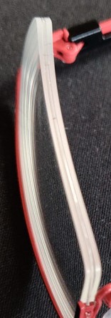

Ist der Blaufilter genau in der Mitte?
Weil man sieht dass 2 Gläser zusammenklebt sind und dazwischen ist noch eine Schicht
Re: Spiegelung trotz Entspiegelung?
bose hat geschrieben: Und hoffe dass es wirklich daran lag.
Wahrscheinlich nicht.
bose hat geschrieben: Ist der Blaufilter genau in der Mitte?
Nein. Was auch immer mit "genau in der Mitte" gemeint ist...
bose hat geschrieben: Weil man sieht dass 2 Gläser zusammenklebt sind und dazwischen ist noch eine Schicht

Wenn ich schreibe es scheint als ob da 2 Gläser zusammengeklebt sind und dass in der Mitte noch eine weitere Schicht ist, dann dachte ich dass man das versteht.
Bin ja nur ein Laie sorry.
Das war eher so interessehalber gefragt. Hat nichts mit dem Problem zutun

Mal kurz zur Info / nachgefragt / abgeklärt:
Diese "3 Schichten" die man hier sieht sind keine geklebten Schichten, sondern die Rille mit Nylorfaden, die Glasvorderfläche und die Glasrückfläche.
Aber schöne Idee ! :mrgreen: :mrgreen: :mrgreen: :mrgreen: :mrgreen:
