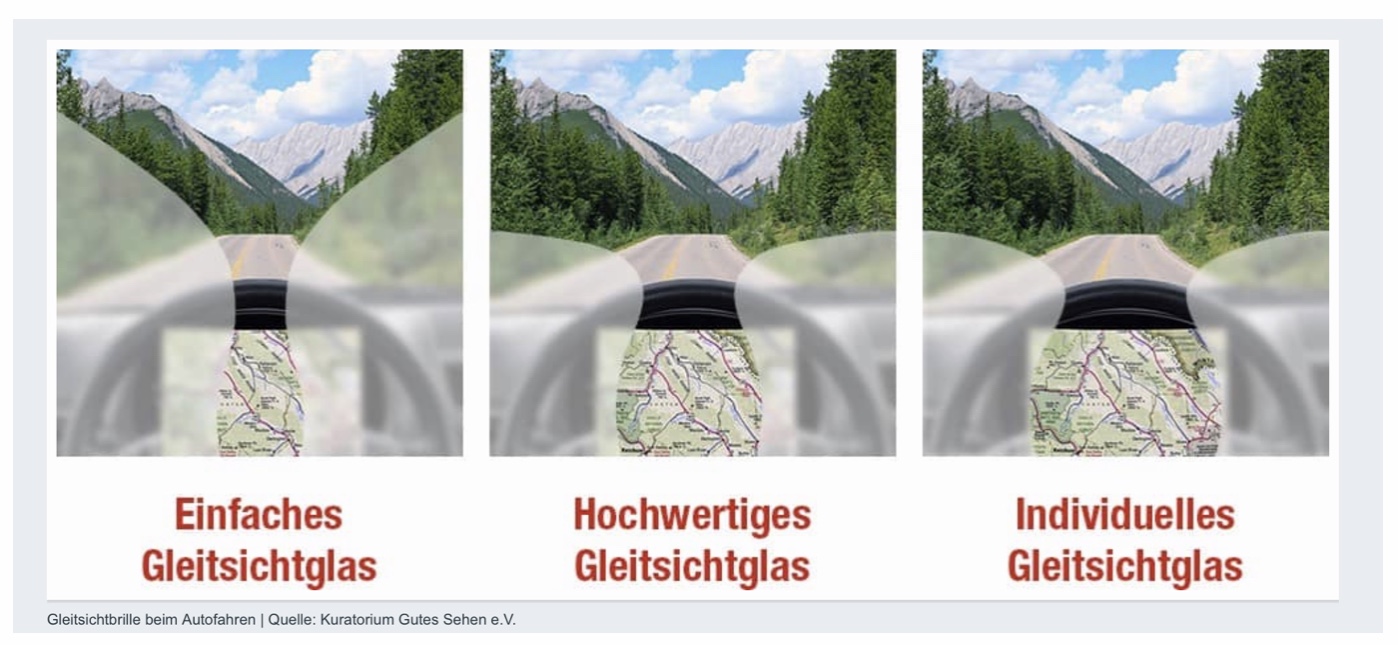

Zwergpfeffer hat geschrieben: Ehrlich gesagt verstehe ich Deinen Einwand auch dahingehend nicht, da das fragliche Problem die NAHsicht ist (max. 50 cm), das, was man beim Autofahren am wenigsten braucht...
Verständlich, dass dieser Eindruck entsteht, die Skizzen in dem angegebenen Link waren doch sehr geschönt. :?
Die Gestaltung der Nahbereiche hat Auswirkungen auf die Fernbereiche - enge Nahbereiche sind gekoppelt mit erheblich größeren unscharfen Zonen im Zwischen- und Fernbereich. Für das Autofahrer und bei sportlichen Aktivitäten bedenkliche Voraussetzungen.
Manche Hersteller von Markengläser bieten Kunden interessante Angebote für zusätzliche Brillengläser mit identischen Werten innerhalb eines Jahres.... bei bis zu 50% Nachlass fällt die Entscheidung für ein hochwertiges Gleitsicht-Sonnenschutzglas natürlich leichter. :lol:
Anbei Skizzen, die die Unterschiede recht gut darstellen. https://www.sehen.de/brillen/gleitsichtbrille/
Quelle https://www.sehen.de/brillen/gleitsichtbrille/

Danke für die Grafiken und diese Erläuterung "Die Gestaltung der Nahbereiche hat Auswirkungen auf die Fernbereiche - enge Nahbereiche sind gekoppelt mit erheblich größeren unscharfen Zonen im Zwischen- und Fernbereich."
Das hat mir der Optiker nicht gesagt... Die Info hilft mir aber weiter.
