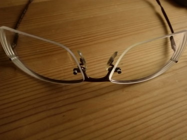

vorab: ich habe auch eine Standard-Brille vom Optiker, gut und teuer. Aber ich möchte ja etwas Besonderes haben...
Also habe ich meine Lieblingsbrille (RayBan 3183) verglasen lassen. Die Sicht ist wie bei der guten Brille, passt also.
Aber die Ränder der Brille sehen komisch aus. Sie erscheinen für den Betrachter fast wie weiss, umrahmen das ganze Glas.
Das finde ich sehr störend. Selber fällt mir das beim Durchsehen nur am unteren Rand auf.
Noch dazu habe ich ja dünnere Gläser bestellt, und es sind nur 0,75 und 1,0 Dioptrien.
Welchen Grund hat das und könnte man die Gläser auch anders machen?
Danke schonmal und Grüße

Die Ränder lassen sich auf Hochglanz polieren, wenn denn damit dir geholfen ist.
Lasst dir das von dem Kollegen, der die Brille verglast hat, einmal demonstrieren und besprich die Einzelheiten dann einfach mit ihm.

@ herrdelling: vielen Dank, ich werde wegen des Polierens nachfragen!
@ Smutje: es freut mich, dass ich mit meinem Text soviel Heiterkeit bei Ihnen erzeugen konnte...
Dass eine RB an sich Standard ist, ist auch mir bekannt. Hier geht es aber um die Kombination BC8-Brille mit Sehstärke, und das ist durchaus (noch) eine Besonderheit.

tja, bei einer gebohrten Fassungsgarnitur braucht es halt auch gewisse Bohrlochdicken wg. der Stabilität,
gerade bei +0,75..., das wurde sicherlich mit dir besprochen bei der Glasbestellung und das dünnere Material
wurde sicherlich auch gewählt wegen der höheren Bruchfestigkeit - wurde sicherlich auch besprochen.
Wenn nicht, was sollen wir da jetzt machen ? Wir waren beim Gespräch nicht dabei...
Das polieren der Glasränder is ja auch kein Hexenwerk (auch nachträglich) und besprechen wir genau aus diesem
von dir erwähnten Grund mit unseren Kunden.

es passt doch jetzt soweit - polieren und dann wird es gut sein.

Politur kann aber auch störende Randreflexe erzeugen.
