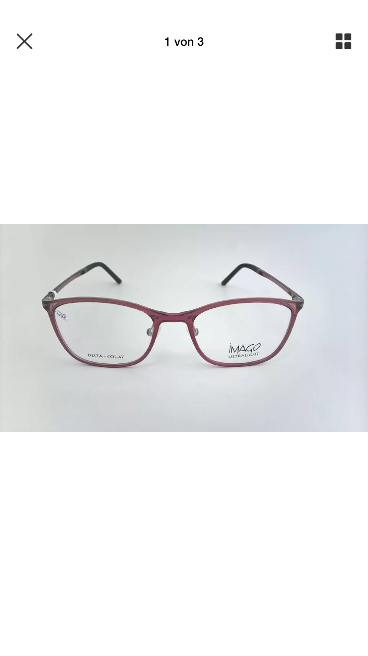

was hast du denn für ein GESTELL gewählt.
Wie dick sind die Gläser insgesamt.

brille3008 hat geschrieben:was hast du denn für ein GESTELL gewählt.
Eine etwas größere mit kompletten Rahmen. Denke das Glas hat komplett so 6 bis 7 mm

Re: Glas Dicke
Grüss Dich Besma1982
Deine Brille ist die Delta von Imago aus der Ultralight 3.0 Serie, 50 x 18, SH 37, C47 rosenholz glänzend
Super Fassungen übrigens, klasse Verarbeitung und alles, Empfehlung, trag ich auch eine von denen
ich allerdings eine Varuna mit Scheibe 49, und grösserem PD ca. 33,5, bei immerhin ca. -8,0 dpt
meine Gläser sind 4,5 bis 4,8 mm am Rand aussen bei Index 1.74
natürlich gucken die hinten auch noch gut 2 mm raus, aber mir voll egal, sieht doch niemand wirklich
und ausserdem gehts halt nicht dünner, und Alternative wär nur ne dickrandigere Fassung, danke nein
Wenn aber echt wer gesagt hätte, 1.67 sei das dünnste, so stimmt das nicht. Weil 1.74 ist dünner.
Zwar nur ca 10% auf eine jeweilige Randdicke bezogen, aber das sind hier wohl immerhin 0,5/0,6 mm.
Finden manche egal, andere relevant, aber zumindest etwas dünner ist es halt.
Wenn Du einfach möglichst dünne Gläser willst, dann willst Du 1.74, keine Frage. Geht mir auch so.
Gibts in Deiner Stärke / als Einstärkengläser genauso ab Lager wie 1.67, kosten aber schon etwas mehr.
Absolute Randdicken haben aber vor allem mit der Fassungsbreite (Glasbreite+Brückenweite) zu tun
und Deiner persönlichen Pupillendistanz R/L an der Fassung, also den individuellen Zentriermassen
Mit jedem mm weiter vom optischen Mittelpunkt weg werden Minusgläser dicker, das ist halt so
Die Nulldicke der Plastik-Demoscheiben , oder wie bei nur +/- 0,5 dpt. , geht bei Deiner Stärke nicht.
