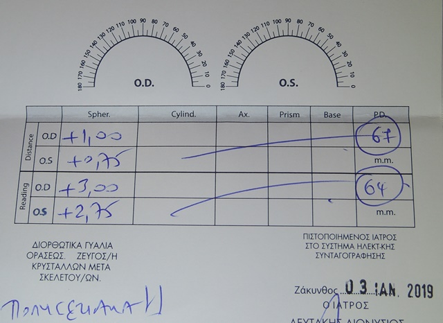

Danke Onkel Bob, wie schon gesagt war ich auch beim Augenarzt und der hat mir die "Alten" Brillenstärke bestätigt, somit hat sich nicht geentert in der Stärke, die kaputte war knappe 2 Jahre.
-Anbei ein Bild bevor ich da was falsches schreibe :-)
- Junge 67 :-)

zante hat geschrieben:...für die Ferne benötige ich fast keine Brille, da sehe ich noch so halbwegs, jedoch ist beim TV das Bild erst das dann HD wenn ich eine Brille aufsetze und beim Autofahren in der Nacht ist die Sicht doch eine Spur besser....
naja... :wink: ...so ganz stimmt das nicht - aber wenn du einen rat eines älteren fachmanns annehmen möchtest: lass das ding ruhig mal auf der nase...tut gut und kostet nix... :wink:
was mir aber als erstes auffällt: die addi mit 2,0 ist für deine zarten 67 lenze verdächtig gering :!:...und das könnte EIN grund sein das du dein gegenüber nur dann sehen kannst wenn du dein köpfchen anhebst... :?
war deine 'alte' brille EXAKT so wie diese verordnung? und wenn ja - wo sind die astigmatismen geblieben :?:
daher nochmal der tipp vom forumsonkel:
ab zu deinem ausführendem opticus und mit fester stimme und entsprechender körperhaltung dein begehr vortragen. ggf summieren sich da einige...hmm...sagen wir mal...ungenaugikeiten zu dem beschriebenen gesamteindruck.
jia sas sagt
onkel michalis...öhm, sorry meinte natürlich bob... :lol:
ps: in sakinthos war ich auch mal... 8)
Re: Brille Gleitsicht Probleme beim sehen...
Bevor es die Frage nach der ADD gibt, Onkel Bob meint die Differenz zwischen der Fernstärke und der gemessenen Nahstärke und die dürfte, sofern Alter 67 ist tatsächlich niedrig angelegt sein.
Üblich wäre eine Differenz von 2,5 - 2,75.
Und wie der Bob richtig gesehen hat, die Ferne ist gleich 0, aber das Auge schafft tatsächlich eine Fehldifferenz von bis zu 0,75 selbst auszugleichen, was in der Konsequenz Probleme in der Nähe verursacht.

liebe Zante,
also eigentlich tät ich denken, dass Du mit den +1,0 / +0,75 Korrektion auf die Ferne
den TV und auch Dein Gegenüber besser siehst. Oder sehen können solltest. Egal.
Wenn Dir der "Fernbereich" zu tief erscheint, ist er das vielleicht auch.
Wenn Dir die "Nähe"gleichzeitig auch zu tief vorkommt, würde das auch zur Ferne passen.
Könnte ja sein, dass alles zu tief angepasst wurde.
Oder die Fern/ Nahstärken stimmen einfach nicht mehr, in dem Fall zu niedrig, wer weiss.
