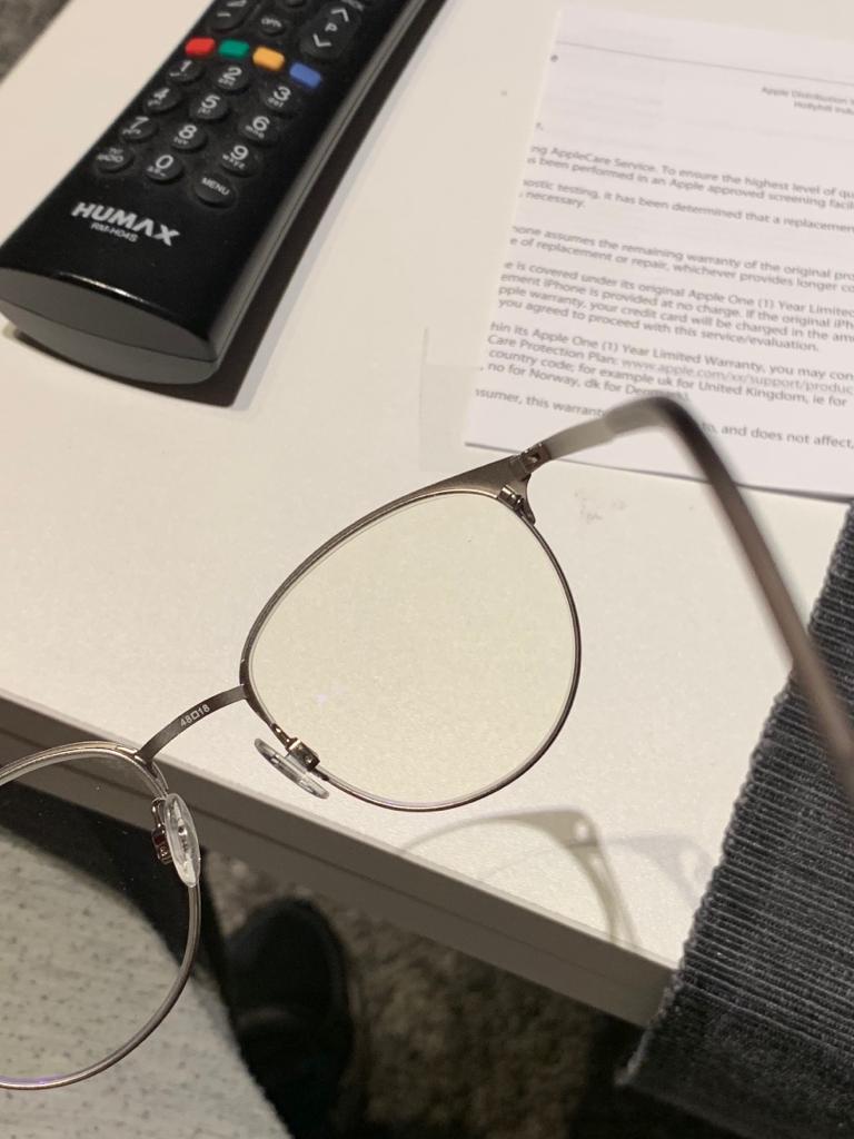

Ich habe heute meine erste Brille vom Optiker (Privatoptiker in Köln) erhalten.
Die Brille ist hauptsächlich beim Arbeiten wichtig.
Ich bin Grafiker und Drucker, sitze viel am Monitor und kallibriere Farben.
Der Optiker hat mir eine Blue Control Beschichtung empfohlen.
Meine Bedenken, das dies Farben verändert hat er verneint. Nun jetzt ist die Brille hier und alle weißtöne haben einen minimalen Gelbstich. Bei Grautönen natürlich auch gut zu sehen.
Liegt das jetzt an der Blue Protect Beschichtung?
Grüße
Marcel

Ja.
Meinung: Gerade du bist NICHT Zielgruppe für dieses Material.

Der Meinung von Karoshi würd ich mich grundsätzlich anschließen. Das Gehirn schaltet diesen Farbstich zwar 'weg' aber bei sensiblen Berufsgruppen kann das trotzdem stören.
Mich persönlich stört so etwas nicht. Ich glaube Farbnuancen auch mit solchen Gläsern sicher zuordnen zu können. Allerdings geschieht das bei mir immer aufgrund von Vergleichen und auf Amateurniveau.

jap - so seh ich das auch... :| ...ist mir auch unlängst bei unserem hiesigen malermeister hier im kölner norden passiert.
moin erstmal,
der junge mann kam nach ein paar tagen verzweifelt wieder zu mir zurück und war total unglücklich da alle seine weissen wände nun plötzlich einen 'stich' hatten... :?
herrschaften die beruflich mit farben zu tun haben sind in der tat NICHT die zielgruppe dieser beschichtungen/wirkungen. ich würde die brillengläser tauschen und empfehle welche mit einem etwas höheren brechungsindex zu wählen...
so ist wenigstens ein ansatz von 'blueblocker' im glas enthalten und sollte nicht die farbwahrnehmung stören.

Eigentlich logisch:
Wenn man im (hier: kurzwelligen) Spektrum Licht wegfiltert entsteht immer eine Farbverfälschung.......
Bitte die Gläser tauschen lassen.
