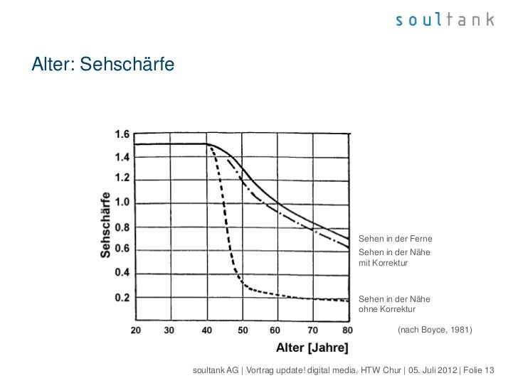

Qwerty hat geschrieben: Ob Beginner oder nicht mit 45 Jahren ist man „rausgewachsen“ und ein Gleitsichtglas mit Add >=0,75 gehört her.
andererseits
https://image.slidesharecdn.com/sofunkt ... 1352718504
also statistisch gesehen beginnt das Presbyopieproblem beim Normalsichtigen offensichtlich mit 45 Jahren
(bei Weitsichtigen eventuell früher, bei Kurzsichtigen eher später...)
Ich selbst habe meine erste bewusste Gleitsichtbrille nach dem 50 Geburtstag angeschafft
und zwar [- die individuelle Variante gab es damals noch gar nicht] mit einem normalen Zeiss Digital - also keinem als Gleitsicht kategorisierten Glas!
Zeiss Digital weil es einerseits mineralisch verfügbar war und die Addition bis 1,25 ging
und im Grunde ist danach trotz Individualparameter und Iscription nichts besseres nachgekommen.
