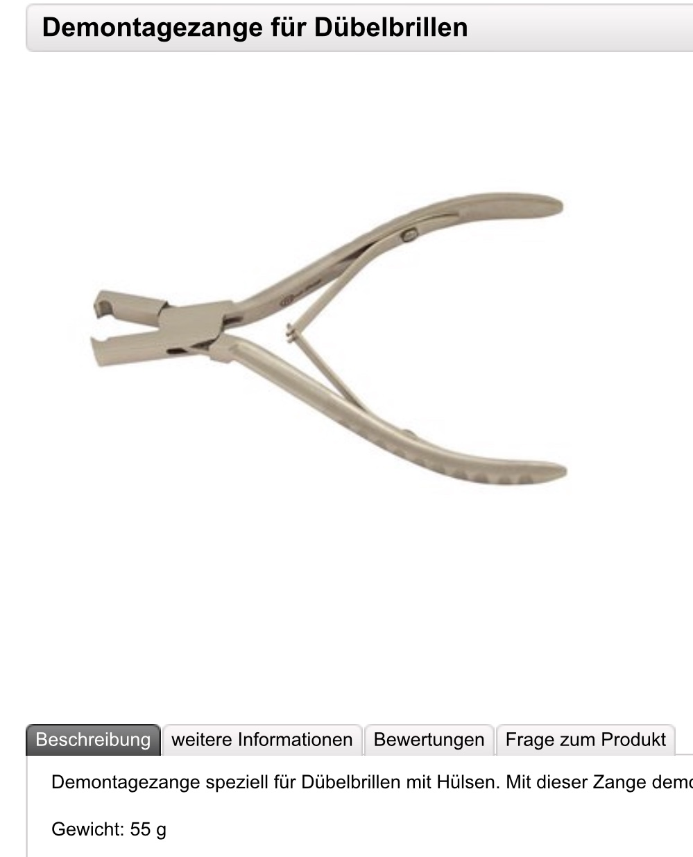

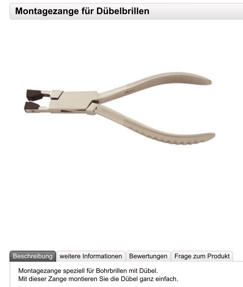

jonnydoe hat geschrieben:Warum soll das Montieren schwer sein ? Das steckt man doch in die Löcher der Gläser und fertig. Denkste!
...schon erstaunlich, was sich Laien so vorstellen.
Die Gläser werden mittels Kunststoffhülsen „eingedübelt“
:arrow: die Dübel müssen passen - Durchmesser, Länge....
:arrow: der Anpressdruck darf weder zu stark, noch zu schwach sein
:arrow: die Fassung muss nach der Montage ausgerichtet werden :shock:
....usw.
Alle Gläser, die bei so einer Aktion jährlich in der BRD gehimmelt werden,
würden aufgeschichtet einen stattlichen Hügel ergeben.
Meines Wissens gibt‘ s kein Reparaturcafe, wo Experten mit Spezialwerkzeug Laien zur Seite stehen. :wink:

Du hast noch die Dübel vergessen, da gibt es so ca. 20 verschiedene von. :mrgreen:

Dübel und spezielles Werkzeug, autsch. :D Das wusste ich nicht, aber jetzt fühle ich mich innerlich erleuchtet. Nöö, dann lasse ich das lieber sein.

Karoshi hat geschrieben:Das Einbauen des Ersatzteils dauert 5-10 Minuten.
Also ich mach unseren Beruf ja auch schon ein paar Tage, aber die Zeitangabe haut mich jetzt schon ein bisschen um.
Re: Brillenbügel Informationen
Brauchst du zur Demontage und Montage einer gedübelten Brücke länger, wenn die Löcher schon vorhanden sind?
