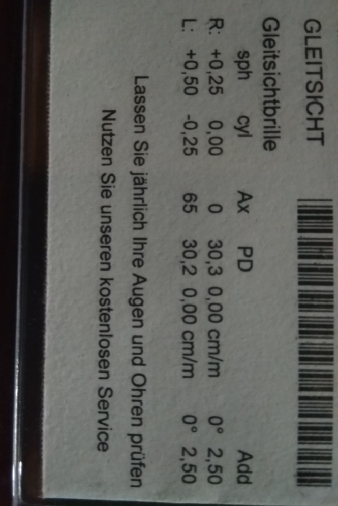

ich bin 39 Jahre alt und hatte zu meinem Leidwesen Anfang des Jahres auf beiden Augen eine Katarakt-OP.
Seid etwa acht Wochen trage ich eine Gleitsichtbrille und bin noch etwas wackelig auf den Augen. ;-)
Laut Optiker haben sich bei der Vermessung die Werte laut Anhang ergeben.
Ich habe mich für folgende Gläser entschieden:
Essilor X-Serie 4D mit eyeprotect.
Für die Ferne benötige ich eigentlich keine Sehhilfe, allerdings zum Autofahren (nicht, dass ich geblitzdingst werde, weil ich den Tacho unscharf sehe ;-)) und für die Arbeit am Computer.
Nun habe ich meinen Optiker schon darauf angesprochen, dass ich das Gefühl habe, in die Ferne nicht so scharf zu sehen, wie ohne Brille. Ich fragte auch, ob es evtl. an der gelblichen Tönung des eyeprotect-Filters liegen könne.
Mein Optiker sagte, dass das eigentlich nicht sein kann und sich auch viel im Kopf abspielt.
Vor kurzem habe ich während der Autofahrt mal das rechte und mal das linke Auge zugekniept und dachte, dass ich links in die Ferne nicht so scharf sehe wie rechts.
Die Stärke der Gläser wurden daraufhin von meinem Optiker nochmals überprüft und stimmen wohl.
Bevor ich jetzt wieder zum Optiker gehe, hätte ich mich gerne hier noch einmal umgehört, ob jemand eine Idee hat, woran es liegen könnte, dass ich links in die Ferne nicht so scharf sehe.

CorvusAlbus hat geschrieben:Die Stärke der Gläser wurden daraufhin von meinem Optiker nochmals überprüft und stimmen wohl.
War er mit dir mal draußen mit ner Messbrille? Oder hat mal ein Messglas vor die Brille gehalten?

Ersteres mit der Stärke kann nur dein Optiker vor Ort wirklich prüfen.
Ein 4D hat aber auch eine 4D Gravur. Möglicherweise mal mit einer Lupe ran ;)

Zitat : "Die Stärke der Gläser wurden daraufhin von meinem Optiker nochmals überprüft und stimmen wohl."
Wenn Du, auch nach Eintragezeit, in der Ferne mit Brille subjektiv schlechter siehst als ohne, kann die Stärke aber nicht stimmen.
Aus welchem Grund auch immer. No Go, never ever. Vielleicht zu raumlastig gemessen und die echte Ferne nicht kontrolliert, wer weiss.
Nachhaken, Vorhalter vorhalten, über die Messbrille bzw gern auch die Gleitsicht, und notfalls nochmal woanders messen lassen

Vielen Dank für eure Antworten.
@GodEmperor
Nach draußen sind wir nicht gegangen. Ein Messglas wurde mir leider auch nicht vorgehalten, lediglich bei der Messung welche Stärke ich benötige und nach Auswahl des Brillengestelles wurde mir ein Messgestell aufgesetzt, um unter anderem das Führungsauge zu bestimmen.
@Qwerty
Ich werde mir morgen nochmal die Gläser mit Lupe betrachten. Mal schauen, ob ich dann noch etwas entdecken kann. ;-)
@deephorst
Ich gehe demnächst nochmal zum Optiker und spreche mit ihm darüber. Ich weiß ja nicht, wie lange man so zum Eintragen der Brille benötigt, aber es ist jetzt in meinem Fall nicht so, dass ich sie aufsetze und mich freue wie gut ich sehen kann. Zumindest nicht in der Ferne. :-(
Und ich hab sie eigentlich den ganzen Tag auf der Nase.

Re: Erste Gleitsichtbrille
Hi CorvusAlbus,
nein, so war das nicht gemeint mit der Eintragezeit, im Gegenteil
die hast Du nach 8 Wochen schon mehr als hinter dich gebracht, vergiss das
Die Stärke stimmt einfach nicht, siehe oben
