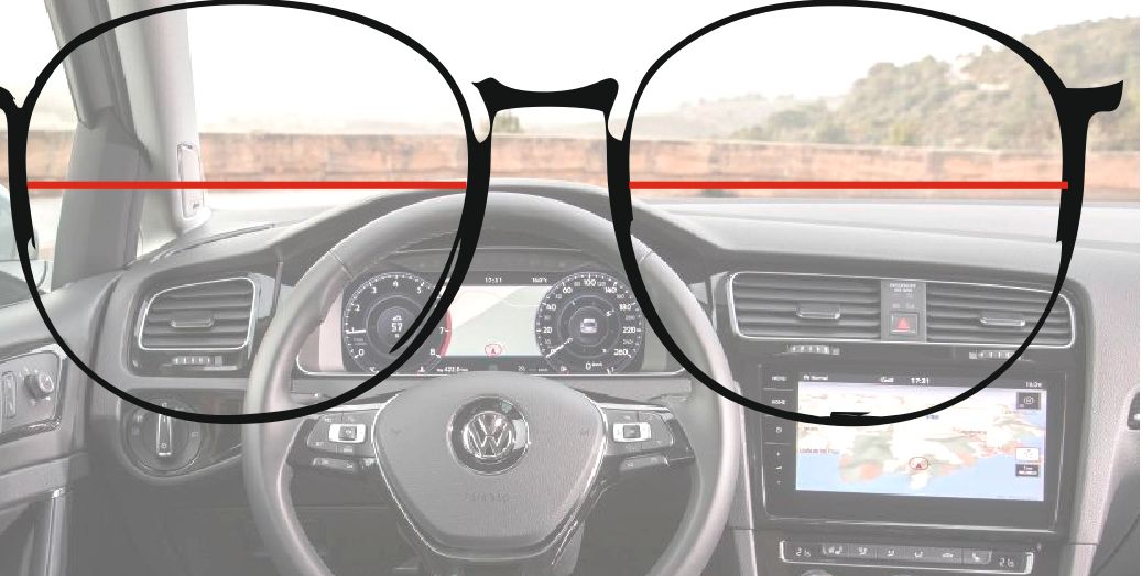

Hallo mein Name ist Stefan,
ich habe mich gerade hier angemeldet und eine, vermutlich dumme, Frage.
Mein Problem: Ich muss beim Autofahren ständig die Brille wechseln um die Instrumente oder das Navi ablesen u können
Nicht gerade sinnvoll im Straßenverkehr.
Daher meine Idee:
Wenn ich die Gläser meiner Fernbrille horizontal halbiere und den unteren Teil meiner Computerbrille dranklebe
sollte ich doch eine Brille erhalten die mich überall scharf sehen lässt.
Mit der Gleitsichtbrille gibt es ja unscharfe Randbereiche.
Mein Optiker sagt das gibt es nicht. Was sagt ihr dazu?

Hallo Stefan,
natürlich gibt es sowas. Was du im Bild darstellst, sind Franklin-Gläser. Kann dir der fachkundige Optiker aus zwei Glaspaaren bauen.
Aber warum dann nicht gleich Bifokal-Gläser ? Der Lesebereich ist etwas kleiner, sollte aber im Auto durchaus ausreichend sein.

Vielen Dank - ist immer einfach Infos zu finden wenn man den richtigen Suchbegriff kennt :D
Die Aussage verstehe ich nicht. Sollen Bifokal besser sein obwohl der Lesebereich kleiner ist?

Besser vielleicht nicht, aber eventuell günstiger als zwei Glaspaare zuzüglich des höheren Aufwands bei der Montage. Das kann ich aber als Laie nicht wirklich beurteilen.
Sicher wird sich auch noch jemand aus dem Optiker-Fachbereich dazu äußern.
Ich hab mir vor einigen Jahren - als langjähriger Nutzer einer Gleitsichtbrille - für die Nutzung auf dem Motorrad eine Bifokalbrille anfertigen lassen. War sowohl auf dem Moped als auch im Auto angenehm und problemlos.

Frage mal nach zeiss digital, die lassen sich für diesen Zweck hervorragend umfunktionieren und haben keine störende Trennlinie.

Die gewünschte Aufteilung nennt sich Bifokal- bzw. bei voller
Breite im unteren Bereich -wie gezeichnet- Exekutiv - Glas.
Der befähigte Optiker Deines Vertrauens kann dir mit dieser
Information sofort weiterhelfen.

Oder man nimmt einfach "Autofahrer"-Gleitsichtgläser. Mit großem, breitem Fernbereich und Nah- und Übergangszonen abgestimmt auf die typischen Sehentfernungen im Auto...
