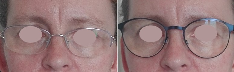

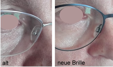

Ich habe jetzt mal einen Vergleich gemacht. Links die alte, die gut saß und rechts die neue. Dann habe ich nochmal einen Vergleich von vorne, da erkennt man es aber nicht so gut. Bei der Anprobe im Laden hatte ich soviele Brillen auf, da habe ich das nicht bemerkt, weil ich dauernd am wechseln war.
Außerdem wiegen die ja nichts, wenn die Vorführgläser drin sind. Mir wurde die mit den Pads empfohlen, weil man die dann noch ausrichten könnte wie man es braucht.
Beim zweiten Vergleich kann man die Position des Pads ganz gut sehen. Die Alte sitzt in der Tat näher. Auch meine Bürobrille, die ja auch eine Gleitsichtbrille ist, sitzt näher. Die kippt auch im unteren Bereich mehr nach innen wie die Bürobrille.
Beteht denn überhaupt die Möglichkeit, nur die Pads höher zu setzen und die Brille auf gleicher Höhe zu behalten ? Oder geht nur weiter, enger und die Auflage anpassen ? Denn es müsste ja um einige mm höher.
Herr Ponstein. Die meue Brille hat nur 22 Gramm.

Meiner Meinung nach ist die alte Brille schlechter angepasst, bei der neuen sollten nochmals größere Pads montiert werden. Nach eventuellen (Nach-) Korrekturen solltes dann passen. Nimm die alte Brille mit zu deinem Optiker und ihr bekommt dein Problem gemeinsam in den Griff.
Nachtrag: Dein Optiker könnte evtl versuchen r/l gleichförmige Pads, und diese 'falsch herum', zu montieren. Das hat in einigen Fällen gut funktioniert, einen Versuch ists wert! ;-)

Ich finde zwar nicht, dass die alte Brille schlechter angepasst ist wie die neue. Mit den Pads stimme ich euch aber voll zu, die sind noch suboptimal. Ich würde hier ein Silikonpad assymetrisch dickere Stelle unten montieren. Den Vorschlag die alte Brille mitzunehmen finde ich sehr gut.

Zunächst Kompliment für die Fotos. Die pads alt stehen fast drucklos auf der Nase, sieht zumindest so aus. Das wird bei der neuen nicht gehen! Aber, die pads neu sind tiefer angesetzt, evtl lässt sich das korrigieren. Es gibt im Markt gepufferte pads, und grösser, das sollte eine Verbesserung bringen.

Die Brücke, also der Steg bei der alten Brille liegt aber nicht auf der Nase auf.
Gehalten wird die alte Brille nur von den Pads.

ich bin mir nun ziemlich sicher, das die Probleme an der Position der Pads liegt.
Denn, genau da auf der Höhe wo die Brille die Pads hat, befinden sich links und rechts die seitlichen Nasenknochen.
Und ich muss die Pads definitiv oberhalb dieser haben, sonst wirds nichts.
Denn alle anderen Brillen von mir haben diese pads oberhalb dieses Knochenbogens sitzen. Bei der neuen Brille hier sitzen die
Pads vom Modell her schon sehr tief, so das ein hochjustieren auf diese Höhe wie ich es brauche, wahrscheinlich gar nicht möglich
ist. Also, ich glaube das dieses Gestell mir daher immer Probleme machen wird, wenn die Pads nicht nach oben gebracht werden
können.
So ist die Brille für mich aber nicht tragbar, da es auf den seitlichen Knochen drückt. Ich werde meine Befürchtungen dem Optiker mitteilen.
