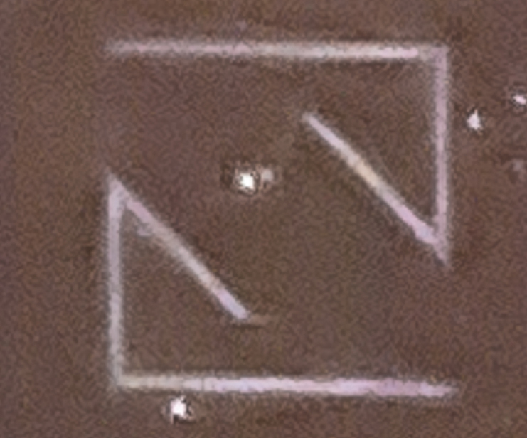

Rainman67
Beiträge: 7
Registriert: Dienstag 13. Februar 2018, 08:58
Re: Erste Gleitsichtbrille --> Lesebereich sehr schmal
Beitrag von Rainman67 »
Nun noch zu diesem Fall hier. Kann der Themenstarter die Gravuren des Zeiss Glases hier angeben?
Sie befinden sich nasal, wie temporal ungefähr auf Mitte des Glases und sind teilweise nur mit Lupe sichtbar.
Ich habe soeben versucht, die Gravur zu fotografieren und stelle sie hiermit als Bild ein. Naturgemäß ist das Bild (weil extrem bearbeitet und vergrößert) qualitativ schlecht, aber ich denke vom Grundsatz her kann man es erkennen.
LöweNRW
Beiträge: 2816
Wohnort: Dorsten
Beitrag von LöweNRW »
Hi Rainman,
möchte mal aus Kundensicht meinen Senf dazugeben. Ich nutze seit Jahren die Superb-Gläser von Zeiss und kann den relativ schmalen Lesebereich bestätigen. Ein einmaliger Wechsel auf Essilor brachte da auch keine Besserung. Man muss eben ab einer gewissen Addition mehr den Kopf bewegen, wie das die Optikerin Distel schon oft geschildert hat und nicht nur die Augen, wie vorher eher gewohnt. Derzeit nutze ich die Topgläser von Zeiss - individual oder sowas - bringt aber gegenüber den Superb für mich keinen Vorteil - nur teurer...
Der Optikgutachter bot mir mal an, er könne mir Gläser einbauen, mit denen der Lesebereich über die ganze Breite ginge - nur behalten dürfte ich die nicht. Nun ja... sehr freundliches Angebot, aber dafür war mir die Fahrt nach Köln doch zu aufwendig. Wollte zudem die Innenstadt mit meinem Diesel nicht zusätzlich verschmutzen. ;)
Aber der Hinweis, dass Fielmann diese Superb-Gläser deutlich günstiger anbietet... lässt einen nachdenken...
LG vom Löwen
P.S. das Foto zeigt nur das Zeiss-Logo, dies sagt aber nix über die Glasqualität aus.
