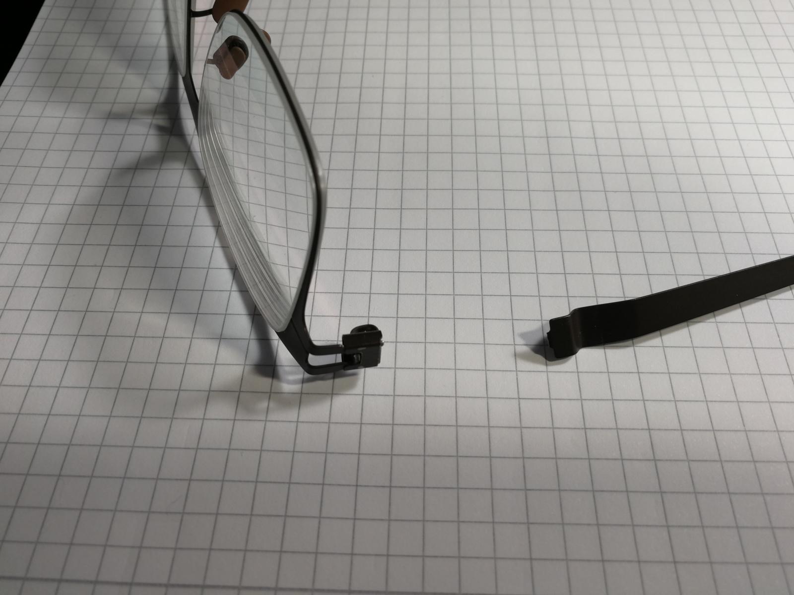

Eines Abends saß ich aufm Sofa und mir kam der Brillenbügel entgegen. Toller Verschluss von Mykita, habe die Brille nicht beansprucht, ist wohl aus Edelstahl und das runde Gestell mit meinen relativ geraden Gläßern steht wohl unter Spannung, vorallem der tolle patentierte Verschluss der auch unter Spannung steht. Siehe Bild

Optikerin wollte mir nicht glauben dass es einfach so passiert ist. Naja Brille wurde eingeschickt, Bügel wurde gewechselt auf Kulanz...

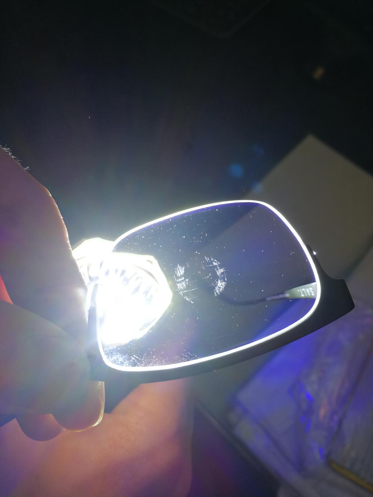

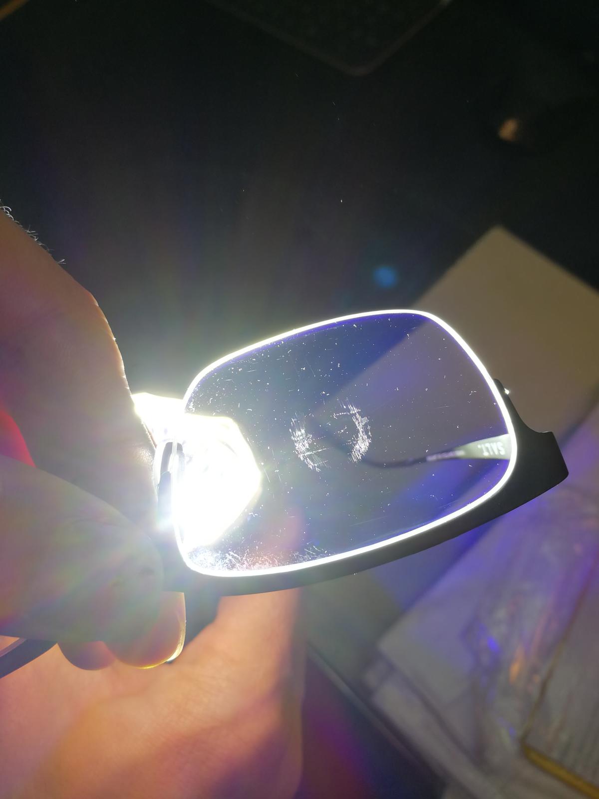

Bim Autofahren hatte ich eine seltsame Reflektion gemerkt, da man eh aufmerksamer ist mit einer neuen Brille. Zuhause angekommen Brille erstma geputzt, alles gut. Am nächsten Abend wieder eine seltsame Reflektion aufgefallen, Brille geputzt, Reflektion immer noch da, aber nur bei einem bestimmten Winkel,seltsam, Taschenlampe ausgepackt und etwas entdeckt:
K1600_2018-01-18 16.21.08.JPG (110.74 KiB) 11476 mal betrachtet
K1600_2018-01-18 16.21.04.JPG (107.77 KiB) 11476 mal betrachtet
War echt schwer einzufangen....
Ohmann, auf beiden Gläßern direkt auf dem Mittelpunkt, wie und wann das wohl passiert ist.
Wieder zum Optiker, ihm versucht das Problem zu schildern und auch die Taschenlampe dabei gehabt, er hat es nicht gesehen, erst als ich die Bilder gezeigt habe. Brille wird eingeschickt, er kann sich keinen Reim drauf machen was das ist, er hat sowas noch nie gesehen....
Brille wieder angekommen, Hoya hat nix gesehen, übliche Abnutzung und Kratzer, kein Garantiefall.
Der Optiker hat Hoya den Fehler wohl nicht geschildert...
Wieder zum Optiker geangen, natürlich nur andere Mitarbeiter da, den beiden Versucht mit der Taschenlampe den Fehler zu zeigen, halbe Stunde verbracht, Bild gezeigt und per Email geschickt. Brille ging wieder zum Hersteller.
Brille zurückbekommen , Optiker sagt mir das sind alles normale Abnutzungen und sie wissen auch nicht woher diese Kreisrunden Kratzer kommen...

die kreisrunden Kratzer hat mit an Sicherheit grenzender Wahrscheinlichkeit der Optiker verursacht, der die Gläser in die andere Fassung umgeschliffen hat. Die Kratzer sind eigentlich keine Kratzer, sondern Risse in der Entspiegelung, die durch die runden Aufblockerpads solche Form annehmen. Dass der Optiker so etwas noch nicht gesehen hat, bezweifle ich vorsichtig...
Re: Meine Geschichte zu Mykita Hoya usw....
Servus Artur!
Vieles von dem was du bemängelst kann man hier via Forum leider nicht einschätzen. Warum du schlecht gesehen hast oder die Sache mit dem Bügel zum Beispiel... dazu fehlen einfach zu viele Informationen.
Beim letztgenannten Fehler in der Glasmitte ist die Sache etwas einfacher, wie Norge schon angedeutet hat ist das wohl beim Ein- oder Umschleifen der Gläser passiert. Warum man das nicht sehen wollte, ein Rätsel...
Allerdings ist mir auch dein Einkaufsverhalten ein Rätsel. Aus welchem Grund lässt du dir Dinge 'andrehen'? Hat dir diese pöse Optikerin auf Zehenspitzen, allein mit ihrem gewaltigen körperlichen Erscheinungsbild, solche Angst eingeflößt!? ;-)
Mal im Ernst, solche 'wurde mir angedreht' Formulierungen sind entbehrlich! Dir wurde ein Angebot gemacht und du hast es angenommen - fertig!
Für die entstandenen Schäden in der Glasmitte wird das Geschäft trotzdem gerade stehen müssen...ich glaub da gibt es nicht viel zu diskutieren.

Meine Auffassung für unseren Beruf ist mit Ehrlichkeit verbunden. Wer dies Bild nicht fachlich deuten kann, und denn Mumm hat das zuzugeben, gehört aus dem Beruf verbannt. Klar, das ist ärgerlich, aber was jetzt auf den Verkäufer zukommt dürfte viel ärgerlicher sein.
Also meine Empfehlung: nochmals hin und freundlich darauf hinweisen, dass hier was falsch gelaufen ist, was nicht mit üblicher Abnutzung zu tun hat. Es sollte zu klären sein.

Zu allererst sei gesagt, Normalerweise bin ich jemand der sagt vertraue deinem Optiker, solange er bemüht ist.
In diesem Fall aber aufgrund der Vorkommnisse, denke ich du solltest deinen Optiker des Vertrauens wieder als Bezugsquelle herziehen. Das mit der Fassung kann schon mal passieren. Wenn bei einem Modell soetwas häufiger passiert, sollte sie aus dem Sortiment genommen werden. Auch bei Fassungen die 400-500 € kosten ist nicht gewährleistet, dass sie qualitativer sind als andere.
Das mit den Kreisrunden Abdrücken war der Schleifautomat, das sollte jeder Optiker schon einmal gesehen haben. Soetwas als normale Abnütung zu deklarieren ist Betrug. Ich denke man versucht das herunterzuspielen um eine Reklamation zu vermeiden.
Klar tut es einem Optiker auch mal weh etwas zu reklamieren, schlussendlich kostet es ja Geld. Viel weniger aber, als wenn er dich als Kunden verliert.
So sry für die Geschehnisse und obwohl ich das nicht oft sage, wechsle den Augenoptiker, der sich Fehler eingestehen kann.
