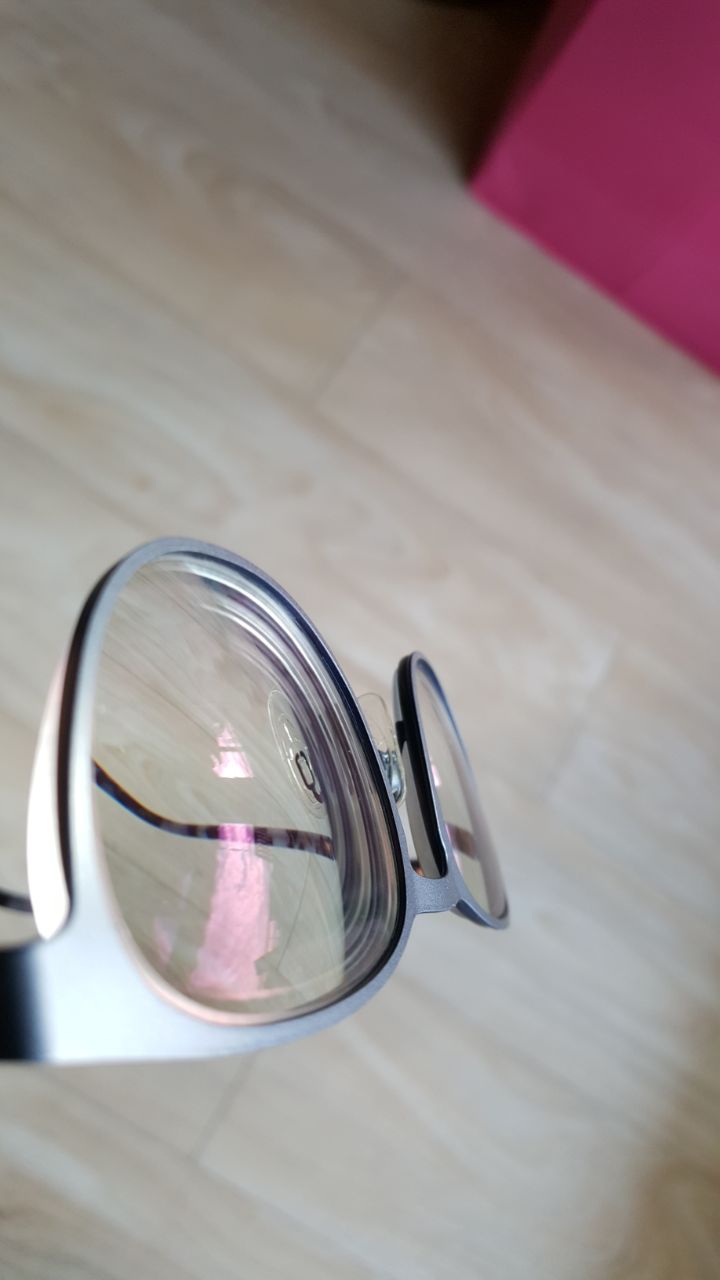

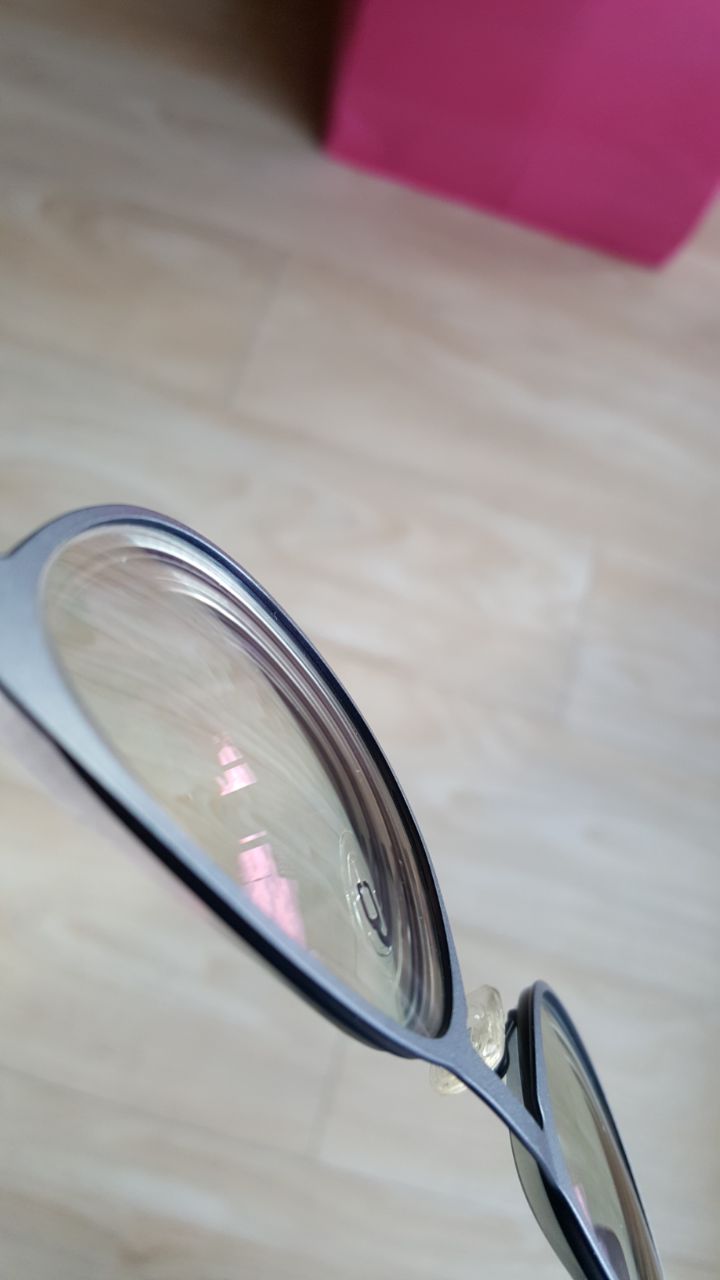

Bei meiner neuen Gleitsichtbrille sind die Gläser meiner Meinung nach schief in die Fassung eingepasst.
Nur oben außen am Scharnier ist das Glas ziemlich bündig mit der Fassung. Mit zunehmendem Abstand vom Bügel geht das Glas immer weiter nach innen, so saß ein bis zu 2 mm breiter Rand entsteht. Da wird sich schnell der Schmutz festsetzen. Mit einem Tuch ist das nicht mehr sauber zu bekommen. Da müsste man mit einem spitzen Gegenstand diesen Rand auskratzen. Ich hätte schon sehr viele Brillen, aber bisher immer mit der Fassung bündige Gläser.
Ist so etwas ein Reklamationsgrund oder muß ich das akzeptieren?

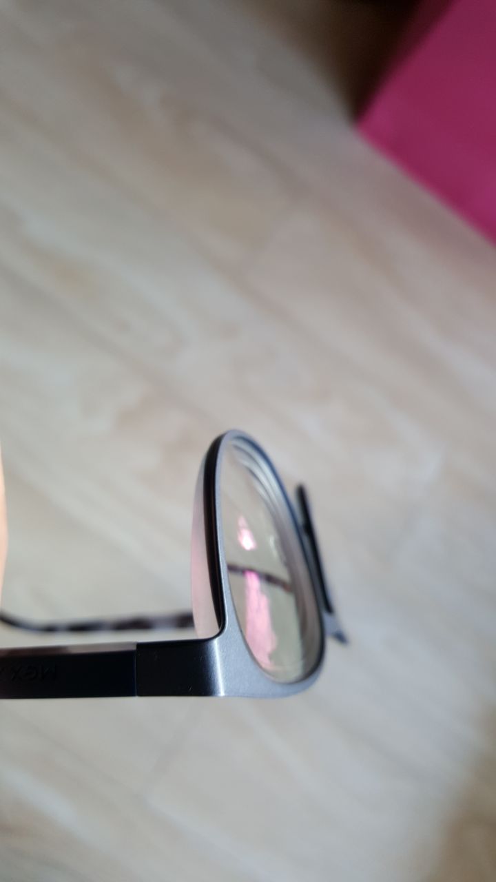

Hier sind ein paar Fotos dazu

Soweit man das auf den (schlechten unscharfen) Fotos sehen kann, scheint mir das eine gute Arbeit zu sein.
Wo genau ist denn das Problem?
Kann es sein, dass die Fassung eine Verblendung hat an der Vorderseite?
Die Facettenlage wurde so gewählt, daß die Glasdicke nur nach hinten sichtbar wird. Das ist m.E. in Ordnung. Man hätte die Facette etwas mehr nach hinten legen können, dann wäre die Vorderfläche bündig mit der Verblendung gewesen, aber ob das schöner ist ??
Soweit man das aus diesen Fotos beurteilen kann würde ich sagen: Da ist nix zu reklamieren.

Wenn das so ist wie ich es mir aus den Fotos erschließe, hätte ich das genau so gemacht.
So ist es definitiv pflegeleichter als mit bündigen Gläsern. Da gäbe es einen sehr engen Spalt zwischen Fassung und Glas, da hättest du gar keine Chance auf Putzen. So kommst du wenigstens ran. Zudem sind die Gläser so besser geschützt gegen Kratzer bei z.Bsp. Stürzen.
Meine Meinung.

Lichtverbieger hat geschrieben: Wo genau ist denn das Problem?
Es geht darum, daß das Glas temporal oben bündig mit der Vorderfläche ist oder sogar ganz leicht nach vorne heraussteht, während es beim Rest der Form nach hinten versetzt ist.
Gleichmäßig nach hinten fände ich schöner, gleichmäßig mit der Vorderfläche bündig wäre auch o.k. (ob das geht, hängt von der Dicke an der dünnsten Stelle des Glases ab) - es kann aber tatsächlich auch sein, daß es aufgrund des Randverlaufs nicht anders möglich war: normalerweise hat der Fassungsrand eine Krümmung/Durchbiegung "parallel" zum Gesicht, die man bei dieser Fassungskonstruktion und vor allem dort außen oben nur schlecht bis gar nicht der Kurve der Gläser anpassen kann. Oder wenn doch, stehen die Bügel so weit nach außen, daß die Brille nur schwer an den Kopf anpaßbär wäre. Oder es sieht nicht mehr so toll aus, weil dann die Front der Fassung aufgrund der flachen Vorderkurve der Gläser sehr gerade würde (was bei dieser Art Fassung mit durchgehender Verblendung vor dem eigentlichen Randdraht auch nicht beliebig flach hinzubiegen wäre). Müßte man mal in der Hand haben, aber einen schweren Mangel sehe ich dort jetzt auch nicht; eher im Gegenteil...
Man könnte theoretisch noch die Gläser mit stärkerer Vorderflächenkrümmung fertigen lassen, aber dann wäre das möglicherweise sowohl von der Abbildungsqualität als auch von den Kosten her nachteilig.

Also ich hätte - wenn möglich - in diesem Fall die Gläser bündig zur Forderfläche der Fassung eingeschliffen.
Wäre Dir also entgegengekommen. Aber für ne Reklamation halte ich es auch nicht.
Ist korrekt ausgeführt.

Anhand der Vorgaben weiß man um die Probleme der Randdicken und bespricht vorher, wie mit den Randdicken umgegangen wird.
Ich habe gerade einen ähnlichen Fall und habe mit dem Kunden bereits bei der Fassungsauswahl auf die Stärken und die damit zu erwartenden Randdicken Rücksicht genommen. Dann habe ich die entstehenden Randdicken ausrechnen lassen. Danach wurde mit dem Kunden besprochen, wie die Gläser gerandet werden sollen.
Wir wissen nicht, ob das hier geschehen ist!
Aber wie auch immer: außen (temporal) bündig - soll heißen Glasvorderfläche und Mittelteil -/Fassungvorderfläche sind eine Ebene - und innen (nasal) 2 mmm nach hinten versetzt, ist schon recht auffällig und eher abweichend.
Ich kann mir auch nicht vorstellen, dass es nicht anders hätte gehen können, aber wie gesagt, Alles spekulativ. Die Frage ist nicht so ohne Weiteres zu beantworten. Leider ist das auf den Bildern auch nur schwer zu erkennen.
Was sagt denn der ausführende Optiker dazu, der ist Ihr Ansprechpartner Nr. 1 !!
Re: Gläser schief in der Fassung
Sieht nach Prismen aus, sofern das Bild diese Aussage zulässt. Aber das sieht für mich ganz passabel aus. Bessere Bilder ließen womöglich eine bessere Aussage zu. Bitte mal frontal und von weiter weg seitlich, und scharf einstellen!

Ein Punkt ist noch gar nicht angesprochen. Bei Fassungen dieser Machart (vor den glashaltenden, aufschraubbaren Glasrand montiertes "Metallblech") ist die Form der Glasbefestigung nicht immer und an jeder Stelle bündig mit dem Vorderrand (Blech).
An Stellen an denen das vordere Zierteil kleiner ist bzw. über den Innerand übersteht würde ein Glas das nach vorne ragt unweigerlich von diesem, an dieser Stelle zu kleinen, Blech Druck bekommen was das Glas möglicherweise beschädigt, oder dieses nach hinten aus der Halterung drückt.
Beides eher unerwünscht.
