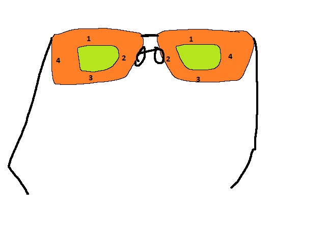

Der tollen Zeichnung zu entnehmen, sehe ich gleich mehrere Abbildungsfehler.
1) Nur im grünen Bereich sehe ich scharf und ohne Verzerrung, Stauchung, Farbsäumen, Konturen an allem was ich sehe etc. pp.
2) Halte ich Kopf und Nacken still und bewege blos die Augen in den orangen Bereich (Glasbereich 1, 2, 3,4 ), wird alles unscharf, verzehrt und gestaucht, Farbsäume entstehen etc. pp. Je mehr ich mich den Randbereichen 1, 2, 3, 4 nähere, desto unschärfer, verzehrter etc. pp. wird die Sicht.
Alles tanzt! Um scharf, unverzehrt -verstaucht, ohne Farbsäume zu sehen, darf ich also meinen Kopf nicht bewegen/neigen und meine Augen müssen genau durch die Mitte des Glases gucken, sonst tanzt alles. Ich fühle mich teils wie benommen, abgehoben und alle Objekte/Flächen etc. kommen teils plötzlich sehr schnell nahe. Um ähnliche visuelle Erfahrungen wie nach Einnahme von psychoaktiven Stoffen zu haben, brauche ich nun also nur die neue Brille aufzusetzen. :lol:

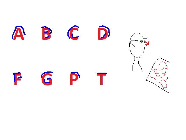

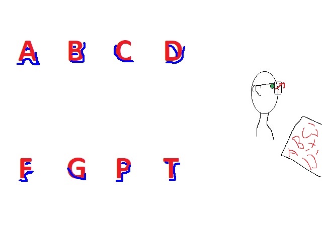

Ganz dramatisch sind die Farbsäume (chromatische Aberration, heißt es so?). Ohne Brille und mit der alten Brille, sind alle Konturen scharf. Mit der neuen Brillen sehe ich bläuliche/rötliche Ränder an absolut allem. Ist es gar prismatische Aberration?
Ganz extrem ist es bei Lichtqullen, z.B. ein Terminal mit roten Zeichen, erkennbar auf dieser tollen Zeichnung:
Selbstverständlich muss ich bei Blick in Richtung 1 (im Glas) den Kopf nach unten neigen.
Bei Blick in Richtung 4 (linkes Glas) und 2 (rechtes Glas), wandern diese blauen Konturen in Richtung oben rechts.
Bei Blick in Richtung 2 (linkes Glas) und 4 (rechtes Glas), halt in die andere Richtung.

Die Probleme mit den Farbsäumen liegen am deutlich höheren Brechungsindex der neuen Gläser. Das ist eine physikalische Eigenschaft des Materials und nicht Schuld des Optikers.

Wie starry_night schon sagte, kommen die Farbsäume von einer ungünstigen Abbe'schen Zahl bei Kunststoffen, die umso ungünstiger wird, je stärker lichtbrechend das Material ist. Vielleicht solltest Du Mineralgläser in Betracht ziehen?! Da lüpft man sich bei Deinen Stärken auch noch keinen Leistenbruch... und die Dicke und Abbe'-Zahl fällt deutlich günstiger aus, zudem lassen sich solche Gläser nahezu perfekt entspiegeln, was noch einmal für brillanteres Sehen sorgt.
