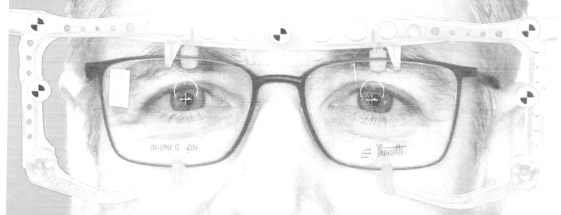

Chris77 hat geschrieben:Ja bitte mal das Zentrierfoto posten.
Hier ist das Zentrierfoto:
Meine Vermtung ist, dass bei der Zentrierung etwas schief gelaufen ist. Meine Augen sind nicht genau gleich hoch. Vielleicht hat das die Messung beeinflusst? Wurde vom Optiker nicht explizit angesprochen. Außerdem habe ich den Endruck, dass das Zentrierfoto meinen Kopf nicht völlig "en face" erwischt hat, sondern leicht von der linken Seite (was man an den beiden Bügeln recht gut sieht). Das würde auch mt der Beobachtung überein stimmen, dass ich jetzt den Kopf - wie auf dem Foto - nach rechts drehen muss (allerdings stärker als auf dem Foto).
Ein anderer Optiker hat auf den Linsen die Zentrierung nicht gefunden. Werden Linsenzentren vom Hersteller (nahezu unsichtbar) markiert? Ist eine nachträgliche Überprüfung der Zentrierung möglich, wenn die Zentrierung der Linse nicht festzustellen ist wird?
Der andere Optiker meint übigens, schon als ich in den Laden kam, dass "die Brille schief sitzt" und hat sie durch Zurechtbiegen eines Bügels gerichtet. Das hat tatsächlich ein kleines bisschen gebracht, aber bei Weitem nicht genug.
Re: Gleitsichtbrille - Schärfebereich nach links verschoben
Auf dem Zentrierbild ist ein Bügel im Anschluss an den Backenbereich gut und der andere fast gar nicht zu sehen.
Auch die sichtbare Gesichtsfläche neben den seitlichen Fassungränder weicht stark ab. :roll:
Bei so starken asymmetrischen Abbildungen muss der Augenoptiker wachsam reagieren.
So eine Zentierung kann richtig sein ( Haltungsbedingt, Nasenform...), muss aber nicht. :!:
In jedem Fall ist empfehlenswert vor der endgültigen Festlegung der Zentrierdaten weitere Zentierbilder zu machen.
d.h. eine erneute Aufnahme mit der gewählten Fassung ( selbstverständlich muss die auch gut vorangepasst sein, sinnvoll zuvor nochmals die Paßform zu prüfen )
Eine Aufnahme mit der noch aktuellen Brille, mit der der Brillenträger auch die Fixiermarke gut erkennt, erweist sich auch als sehr aufschlussreich. So kann man erkennen, ob die Abbildung der Bügel rechts/links ebenfalls stark abweicht. :idea:
....und die klassische Kontrolle - den Kunden direkt anzusehen, macht auch Sinn. :wink:

Distel hat geschrieben:Auf dem Zentrierbild ist ein Bügel im Anschluss an den Backenbereich gut und der andere fast gar nicht zu sehen.
Sollte es nicht bei so einem Zentrierfoto sinnvollerweise auch
a) einen klar definierten Standpunkt (Markerung am Boden)
b) ein klar definiertes Ziel (Blickpunkt an der Kamera)
geben? Sich einfach nur hinzustellen und "irgenwie geradeaus" zu schauen, finde ich extrem herausfordernd (=unzuverlässig, nicht reproduzierbar, zufällig).
Und wäre es nicht sinnvoll, ein zusätzliches Zentrierfoto für den Nahbereich zu machen?

CordA hat geschrieben: Sollte es nicht bei so einem Zentrierfoto sinnvollerweise auch
Ich weiß nicht wie und womit manche Augenoptiker messen. :roll:
Bei unserem System (Video Infral II Pro) war an a) und b) seitens des Herstellers gedacht worden, zusätzlich
wird mit der Frontaufnahme zeitgleich ein Seitenbild angefertigt.
Gerade Männer stellen sich bei den Aufnahmen gern mal in Positur, nehmen eine "Paradehaltung" ein. :lol:
Dieses Phänomen ist bei den Damen tendenziell weniger verbreitet.
Die Kunst des Augenoptikers besteht darin, den Kunden in seiner natürlichen Haltung zu erfassen !!!
Ein erfahrener Augenoptiker hat Tricks und Kniffe, wie er die Kunden mit "legerer" Haltung erwischt. :D
Ein Foto für die Nähe habe ich mit unserem System nie gebraucht.
Bei Einäugigen habe ich das Zentierbild der Ferne mit der Spiegelmethode in der Nähe kombiniert.

wenn ich da als Laie auch mal was äussern darf... Auf dem Foto würde ich die Kreuze auf den Gläsern als nicht exakt auf dem Mittelpunkt der Augenlinsen interpretieren, sondern leicht nach rechts verschoben - aus der Sicht der Kundin.
Und wenn die Gläser nach diesen Kreuzen zentriert wurden, das würde ja die verschobene Sicht der Schärfe bei leichter Drehung des Kopfes nach links erklären. Aber nur Laienansicht... lasse mich da gerne korrigieren...
LG vom Löwen
LöweNRW hat geschrieben:Hallo,
LG vom Löwen
So sehe ich das als Fachmann auch.
Achtung, dieses Bild ist leicht von der Seite aufgenommen!
Wenn ich die perspektivische Verschiebung beachte, dann könnte die Zentrierung wieder passen.
Ich glaube nicht das dies die Zentrieraufnahme ist.

Ich hab das so verstanden, als wenn dies das Foto zur Zentrierung sein sollte.
Zudem sind die Aussagen von CordA irritierend, was die Blickrichtung und den Standpunkt betrifft. Ich kenne das so, dass man einen definierten Standpunkt hat und auf einen zentralen Lichtpunkt schaut. Da sollte eine Aufnahme seitlich eigentlich ausgeschlossen sein. Es sei denn, beide - Kunde und Optiker - sind sehr unaufmerksam.
Und ein Foto nur so zum Spass ist ja beim Optiker eher nicht zu erwarten.
LöweNRW hat geschrieben:Ich hab das so verstanden, als wenn dies das Foto zur Zentrierung sein sollte.
Schön wär's :wink: ....so weit die Theorie. Die Praxis sieht leider oft anders aus.
Es sei denn, beide - Kunde und Optiker - sind sehr (unaufmerksam.)...würde ich gerne durch ungeübt ersetzen. :wink:

Aber eine eventuelle schiefe Ansicht sollte ein fachkundiger Optiker doch erkennen... und nicht einfach danach die Gläser zentrieren.
Zudem hat meine derzeitige Optikerin neben dem Foto immer auch per Hand den Zentrierungspunkt eingezeichnet. Und es is immer noch jut jegange... ;)
Nur einmal nicht... bei dem von mir vor Jahren verlassenen Optiker... Gläsertausch wegen verpatzter Vergütung der Zeiss-Gläser und 'freier' Zentrierung. Danach hatte ich ähnliche Erfahrung wie TE. Scharfe Sicht im Mittelbereich nur leicht seitwärts. Ansicht des Optikers: leicht schräg guck ich geradeaus... ;) ich hab aus der Erfahrung eine gewisse Skepsis bei Handwerkern

wörterseh hat geschrieben:Achtung, dieses Bild ist leicht von der Seite aufgenommen!
So wie es aussieht ist es die Zentrieraufnahme, ich sehe keine seitliche Aufnahme. Allerdings hat der Kollege offensichtlich nicht darauf geachtet, dass der Blick wirklich geradeaus war. (Siehe Bügel)
